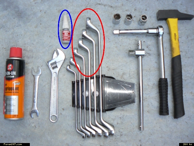

ça y est, j'ai enfin monté mes amortisseurs Kayaba ! Super content :D
J'ai suivi le tuto de Leyo : http://www.forum307.com/viewtopic.php?t=5382&highlight=amortisseur
Il est presque complet ; presque, car une étape clé n'est pas très bien décrite : le démontage de la coupelle supérieure de l'amortisseur, et surtout de l'outil qui va avec !
Donc je complète avec cette 1ère photo qui montre les outils et produits nécessaires :
On peut voir dans le rond bleu le frein filet dont il faut enduire légèrement les têtes de visses avant de les remonter (si vous ne voulez pas qu'elles se dévissent toutes seules... Confused ).
On voit surtout dans le cercle rouge les clés à oeillets coudées obligatoires Exclamation pour ôter l'écrou caché dans la coupelle d'amortisseur permettant de dévisser la tige de cet amortisseur. Voici la manip à effectuer :
Dévisser cet écrou peut s'avérer TRES compliqué à cause de la prise difficile et surtout du frein filet et de la corrosion.
Pour la corrosion, vous pouvez utiliser du dégrippant.
Si le frein filet résiste vraiment, il faut que vous chauffiez l'écrou à l'aide d'un chalumeau...
Avec ces infos, vous pourrez récupérer plus facilement la coupelle d'amortisseur qui permet de fixer ce dernier à la caisse.
Perso, j'ai bien galèré pour dévisser ces écrous à cause des 2 tonnes de frein filet que Speedy avait mis quand ils m'avaient installé ces Monroe. Crying or Very sad
Bon courage Wink
PS : les Kayaba installés à la place des Monroe sont beaucoup plus confortables, progressifs, et moins bruillants ! Super content :D

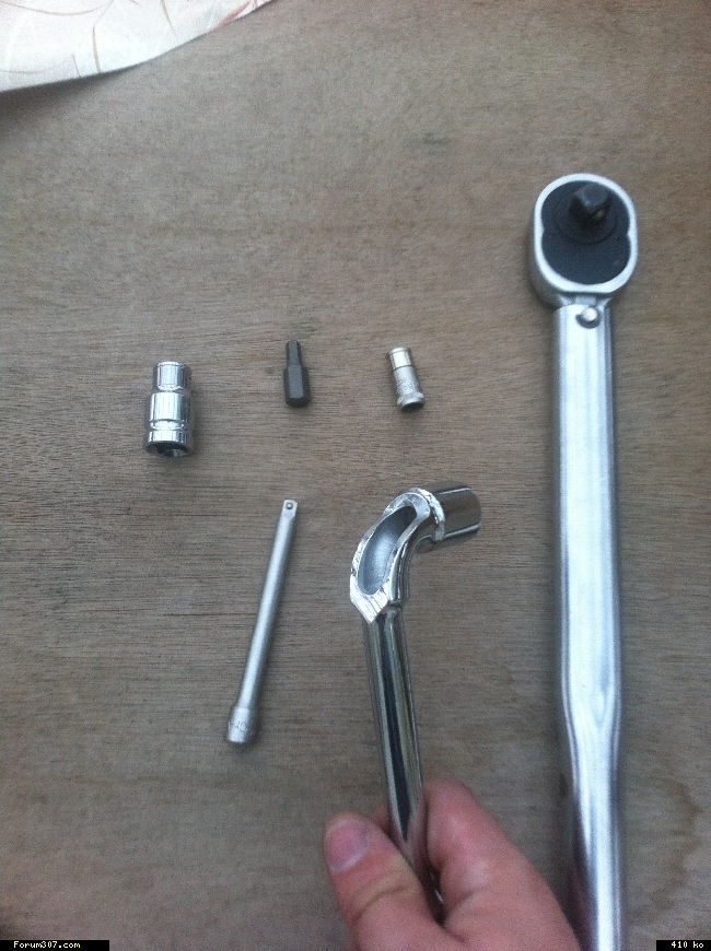

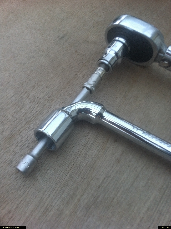

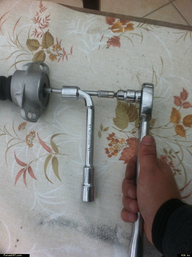

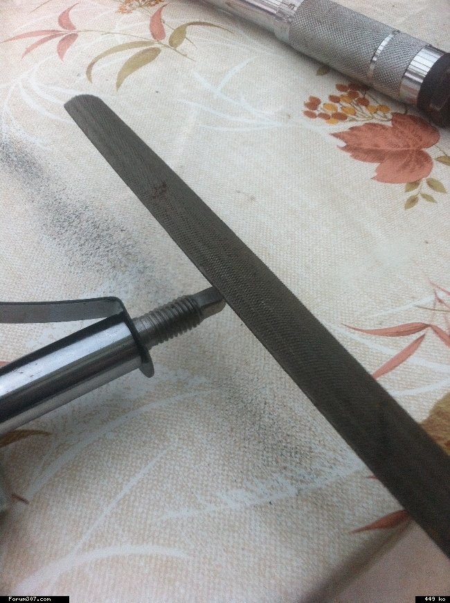

pour compléter et certainement vous aider dans le changement des amortisseurs arrières... sans disposer de l'outil D83C facom hors de prix!
Petite astuce :
Limer au carré l'extrémité de la tête d'amortisseur (5min et pas cher !)
Pour la suite, quelques photos valent mieux que de longs discours !
Matériel utilisé :
Le montage:
limer la tête d'amortisseur au carré :
C'est parti ! Super content :D
Bon courage !

Lorsqu'ils sont déjà "pré-monté", ça simplifie grandement le travail, car le plus compliqué c'est bien d'accéder à ce fichu écrou tout en gardant le contrôle de la tige d'amortisseur... Alors d'usine, je serais étonné qu'il soit mal serré... dans la RTA , il est indiquer un serrage à 6,2 daN, ce n'est pas énorme.
sinon, cette astuce est assez sympa compte tenu que le coffret facom D83, celui là même permettant de réaliser l'opération "bien comme il faut", coute la bagatelle de 480€ ... pour pas grand chose à l'intérieur.
un investissement impossible à amortir (sans jeu de mot) pour la plupart des personnes ici présentes ! du racket en somme !
