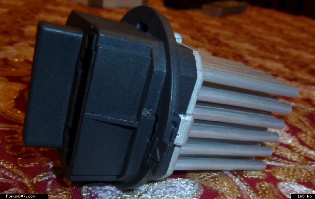

Bonsoir à tous,
Je vous écris pour soliciter votre aide concernant un problème de ventilation sur la 307 T6. En effet, impossible de trouver d'où vient le problème, j'ai démonté le transistor ainsi que le pulseur d'air, les deux fonctionnent (pulseur essayé en 12V et Le transistor sur une autre 307) sur Le câblage y a bien Du courant qui passe.. mais Le pulseur ne se met pas en route et aucune variation de vitesse quand je l'augmente
J'ai également testé une deuxième commande de clim rien de plus.. et en plus la commande fonctionne bien car quand j'appuie sur le recyclage fait Le petit moteur ferme bien l'arrivée de l'air extérieur
C'est une 307 clim auto bizone automatique
Par avance merci
Voilà le transistor
Edit : je viens de tester avec une ampoule H7, comme ol m'a suggéré un Mecano de chez Citroën et bah l'ampoule ne s'allume pas. Ça signifie quoi Du coup ?
Edité par nabil2106 le Ven 31 Mar 17 à 22:28 (2 fois)

salut !
ca ressemble bien a un BSM hs !

MessagePosté le: Sam 31 Déc 16 à 07:44    Sujet du message: Répondre en citant
j'ai dit BSM pas BSI
ca ne remonte pas de defaut au diag cette panne !
le BSM c'est la boite a fusible dans le compartiment moteur
il y a des relais intégré dedans et celui de la ventilation crame !
comme c'est d'un bloc tu change tout !
je te rassure il n'est pas programmé dont tu peux aussi mettre un occase en bon etat

MessagePosté le: Sam 31 Déc 16 à 10:32    Sujet du message: Répondre en citant
tu peux faire un test tout bete pour confirmer que ton bsm est hs
sur le BSM tu as une prise avec 2 gros fil (la seule avec 2 fil)
tu la debranche , tu repere la borne n°2 et tu l'alimente avec un + de la batterie sur la prise coté fil
et la tu verra que contact mis avec la ventilation en marche un miracle vas se produire qui confirmera que le BSM est HS

non le bsm ne change rien au kilometrage pas de soucis !!!!
oui tu met du courant juste sur la voie n°2 et ca doit soufler (contact mis et ventilation allumé biensur

MessagePosté le: Sam 31 Déc 16 à 13:31    Sujet du message: Répondre en citant
J'avais trouvé un ensemble de pulseur + transistor je les ai changé mais entre deux j'avais démonté les connecteur Du bsm et je les ai remis et hop comme par magie la ventilation est revenue... je remonte les garnitures et tous et la je redémarre, la ventilation fonctionne toujours mais c'était trop beau pour que ça continue elle s'est coupée.
J'ai Fais Le test avec L'alimentation en direct à partir de la batterie (voiture démarrée, car la ventilation ne tourne pas si la voiture n'est pas démarrée) et ça s'est remis à fonctionner
Donc je vais essayer de trouver un bsm et voir comment l'extraire de son emplacement
Je vous tiens au courant, à moins d'avoir d'autres pistes

Merci popeye05 pour le diagnostic , car problème visiblement résolu suite au changement Du bsm.
