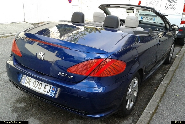

Bonjour, ça n'arrive pas qu'aux autres : mes feux de croisement ne s'allument plus. Ampoules intactes..
Cette vaillante petite voiture de 2004 a passé ses 12 années sans encombres, elle passe une excellente retraite au soleil de Nice et de la Côte, donc, elle n'aurait pas besoin de ces feux pour y voir mais tout de même/
+ de 102 000 km, jamais eu besoin de rien ,et là, subitement, c'est trop bête/
J'ai entendu parler de ce problème, je ne retrouve plus sur le forum. A part ça, tous les autres feux fonctionnement normalement. clignos, route, iodes, veilleuses,..ok. Peut être le commodo encrassé ? Je ne sais pas.
