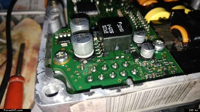

Salut !
Tu semble avoir les même symptômes que moi.
si tu a le courage : dépose de la pompe + démontage de celle ci pour :
1- ressoudage du condensateur qui tien sur une patte,
2- changement du joint qui fuit si tu détecte une fuite d'huile quand tu débranche le câble d'alim de la pompe.
rallytiti69 à fait un bon post un peu avant dans la page 4 de ce sujet. tu peu t'y référer.
NB : ça peu ne pas être facile, perso, je galère avec des vis impossibles à dévisser...

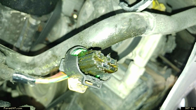

Bonjour j'ai le même souci de direction assistée avec ma 307 hdi 90cv de 2002.
Il y a 2 ans j'ai eu le problème de DA qui ne fonctionnait plus et j'ai pu résoudre en changeant la pompe (en occasion) et en nettoyant le boitier de fusible rempli d'huile (par capillarité par la borne +). a l'époque lorsque j'avais débranché les 2 gros fils de l'alimentation de la pompe il y avait bie n eu de l'huile qui avait coulé. Depuis 2 ans aucun soucis.
Mais depuis hier rebelote : la DA ne marche que de façon "aléatoire". Mais cette fois pas d'huile ni en sortie de pompe, ni dans le compartiment fusible.
J'ai testé et il y a bien 12V à l'arrivée de la pompe le moteur éteint. Est ce possible que le fusible de puissance M8 70A puisse ne fonctionner correctement que de temps en temps (problème de contact, chauffe...) ? Ou est ce la pompe qui est en train de lâcher, mais alors pourquoi n'y a t'il pas de fuite d'huile ?
Merci pour toute aide, cdl

J'ai eu moi aussi une soudure défaillante sur ce même condensateur. Ca semble donc un problème récurrent sur ces pompes. J'ai aussi la fuite d'huile qui passe dans l'électronique et remonte aux fusibles.
Mais la soudure doit pouvoir lâcher indépendamment de la fuite. L'huile est un liquide isolant et peu corrosif.

Je viens d'avoir un pb de direction assistée. Au rallumage, après avoir couper le contact a la station essence, la direction ne fonctionnait plus du tout.
Je suis allé chez mon garagiste, il me dit que electriquement y a pas de souci mais qu'il faut changer le moteur de DA...
Il me dit qu'il va essayer de trouver la pièce à une casse et me rappelle.

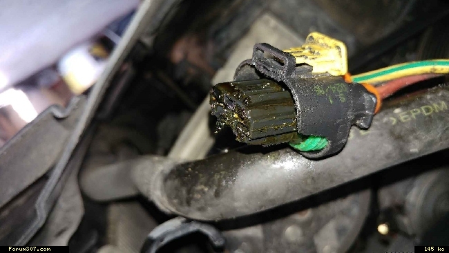

Bonjour, vous devinerez serment le pourquoi de mon poste... Et oui moi aussi j'ai ce problème de direction assistée.
J'ai démonté la pompe et je l'ai séparé... Et je m'aperçois donc que la fente de l'accouplement en plastique entre le moteur électrique et la pompe est complètement arrondie (coté pompe).
Je n'arrive pas a tourné la pompe à la main, mais avec une pince oui.
Les questions que je me pose:
1) Es ce normal que la pompe soit aussi dure à tourner?
2) Ou peut on trouver un kit de réparation?
J'espère que tout est claire. Merci pour vos réponse...
(J'ai également trouvé de l'huile dans le "gros" connecteur)

Effectivement rallytiti69 a tout juste ! un Grand BRAVO
J'avais trouver la soudure foireuse avant la lecture de ce poste. trop fort Twisted Evil
Perso j'ai rajouter (après nettoyage a la bombe contact et soudure bien sur) de la colle PU (pour pare brise) sur les deux condo. Histoire que cela ne se reproduise pas dans quelques bornes. Wink

J'y mets ma contribution, j'avais exactement les mêmes symptômes, à savoir :
Quelques pertes de DA en roulant qui s'effaçaient au redémarrage du moteur. Cela a commencé par une fréquence faible, puis de plus en plus régulièrement jusqu'à ne plus fonctionner du tout, même en redémarrant.
Juste pour info, j'entendais la pompe fonctionner plutôt fort, surtout dans l'habitacle.
J'ai donc reproduit ce qu'a fait rallytiti69 (grand merci à toi).
Pour ma part, pas de marre d'huile comme certains l'ont signaé lorsque j'ai retiré les deux connecteurs. Par contre...
Avec mon frère, nous avons déposé la pompe de DA. C'est un peu galère pour tout dévisser, mais ça se fait sans trop de soucis avec un peu de patience.
A l'ouverture de la pompe, tout baignait dans de l'huile (mais pas liquide) c'était gras.
Nous avons ouvert la partie contenant l'électronique, et constaté que le même condensateur n'était pas solide et pouvait légèrement bouger.
Pas de quoi tester comme l'a fait rallytiti69 (en matériel comme en connaissances Laughing )
Du coup, soudure :
Ce n'est pas la plus belle soudure du monde, mais ça devrait faire l'affaire...
Nettoyage à fond de tout ce qui était possible de nettoyer au WD40 et surtout la prise connecteur.
Remontage de l'ensemble : là aussi on en bave un peu. Un conseil, il faut être deux pour que ce soit plus simple!
J'ai racheté de l'huile de DA chez Nortoto (bien valider que l'huile est compatible avec votre véhicule, le mec m'a dit non quand j'ai voulu prendre de l'ATX de Total, il m'a vendu son huile Nortoto, bon bah ok.
J'ai également pris un super-fusible, au cas où le problème viendrait de là...
Pompe remontée, l'ensemble rebranché, moment de vérité.
On commence par verser de l'huile dans le circuit jusqu'au moment où on la voit dans le bocal.
J'ai démarré le véhicule, j'espérais entendre la pompe (elle fait toujours un petit bruit de fonctionnement) mais niet, rien du tout.
Comme lors d'une purge, il faut lever les deux roues (pour faciliter le braquage) et aller en butée de chaque côté. Vous constaterez que le liquide descend fortement au niveau du bocal, c'est normal, continuer à braquer jusqu'à qu'il n'y ait plus de bulle qui remonte et jusqu'au niveau max.
J'ai coupé plusieurs fois et redémarré, rien y fait, ne fonctionne toujours pas.
On s'est alors dit qu'on devait vérifier le fusible : Il n'y avait pas de fusible
Embarassé.. . On l'avait retiré pour le nettoyer (quelques traces d'huile aussi dans la boite à fusible). On le rebranche, on teste et miracle, la pompe s'est mise en route Laughing
Tout était ok, je sentais le volant beaucoup plus fluide (c'est limite si j'arrivais à le tourner avec un seul doigt).
Test sur route... tout était ok également...
Le bruit de fonctionnement de la pompe est beaucoup plus faible d'ailleurs... je ne l'entends quasiment plus.
A l'heure où je vous écris, cela fait maintenant deux semaines que ça tient sans aucun signe de faiblesse. Bien que j'aie toujours cette appréhension chaque virage de me dire que ça va lâcher, mais ce n'est que psychologique.
Enfin voilà !
Quelques centaines d'€ d'économisés et une direction encore plus fluide qu'avant.
Il y a une étape que je n'ai pas réalisée : celle du changement du joint. je n'avais pas prévu le coup, donc j'ai réalisé l'opération quand même.
On verra si ça tient comme ça...!
Merci à tous pour vos informations Super content :D

J'aimerais déposer et réviser la pompe car j'ai aussi cette fuite ( connecteur et boite à fusibles pleine d'huile que j'ai nettoyé) mais je crains de ne pas pouvoir la remonter notamment à cause de cette bille et du ressort qui a posé problème à certains.
Merci d'avance pour votre aide Hiiiiii :)

J’ai moi même le même problème sur ma 307 2.0hdi 110.. plus de direction assistée volant dur avec cran.. donc j’ai vérifié fusible 70A connecteur bsm connecteur pompe. Pas d’huile en sortie de connecteur ni dans les fusibles.
Je pense que mon problème vient de ce fameux condensateur. J’aimerais démonter la pompe mais j’aimerais avoir des infos.
Comment accéder à la partie électronique ? Y’a t-il de la pâte qui tient le tout ? Faut-il justement prévoir de la pate à joint ?
Où vont le ressort et la bille ? Apparemment plusieurs personnes ont eu ce problème...

Le démontage de la pompe en soit est super facile, tu trouveras sans problème la partie électronique contenant le condensateur.
Pour mon cas, la soudure du condensateur a tenu 1 mois (il est possible aussi que ma soudure soit mauvaise)...et puis le problème est réapparu. Je me suis pas pris la tête, j'en ai acheté une reconditionnée sur Oscaro et plus de soucis (mais 360e tout de même...).
Bon courage!

Grâce aux post précédents on s’est motivé pour démonter la pompe de direction assistée et bingo exactement la même soudure qui avait lâché au niveau du Condo. pour le moment le problème est réglé (avant la direction se durcissait notamment en cas de bouchon et remarchait en redémarrant )
La partie électronique est atteinte facilement en enlevant 3 vis qui sont bien visibles(et un peu de force aussi)
Il vaut mieux être à deux pour le montage démontage...et prévoir un collier de serrage pour la durite
On verra si ça tient et merci à ceux qui partagent leurs expériences !
