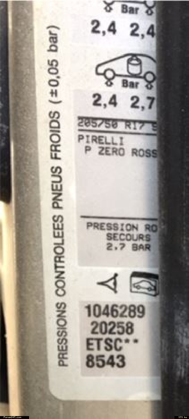

MessagePosté le: Mer 02 Aoû 17 à 15:01    Sujet du message: Répondre en citant
307sw 1.6Hdi 110 sport, plus de puissance
508sw 2.0Hdi 180 EAT6, wahouuuuuuuu

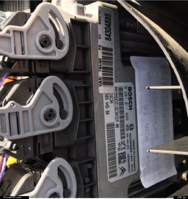

Stefovor
Inscrit le: 24 Juil 2017
Messages : 35
Localisation : Seine et Marne
MessagePosté le: Mer 02 Aoû 17 à 15:04    Sujet du message: Répondre en citant

MessagePosté le: Mer 02 Aoû 17 à 15:06    Sujet du message: Répondre en citant
"le seul defaut qui reste = pression suralimentation trop basse. "
quel est le N° du code défaut ?
P0299 ?
