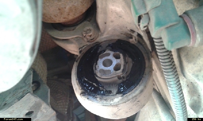

vu le beau temps de ce matin, je l'ai monté sur les rampes.
pour regarder tout ce qui ne va pas!
donc pour la fuite, l'ancien propriétaire qui a changé la ligne d'échappement n'avait pas serré le collier qui est entre le cata et le silencieux!
j'ai aussi fais un test de remplir le silent bloc de l'anticouple avec de la colle à pare brise.
on verra ce que ça donne.
Le but du silent bloc c'est pas justement de ne pas transmettre les vibrations du moteur à la caisse ? J'avais tenté de changé la position du silent block et ça n'a rien fait, (normal ne n'est pas ça le problème dans mon cas)

pour le silend bloc, c'est sur l'anti couple, l'anti couple est la pour éviter le balancement du moteur, les 2 autres pour absorber les vibrations.

premier test ce matin.
la colle a pare brise a séché plus de 24H
résultat plus que satisfaisant.
je peux déplacer la voiture au point de patinage sans grosse secousse.
le moteur vibre, mais c'est normal.
je refais un test cet après midi pour vous confirmer mes premier ressenti!

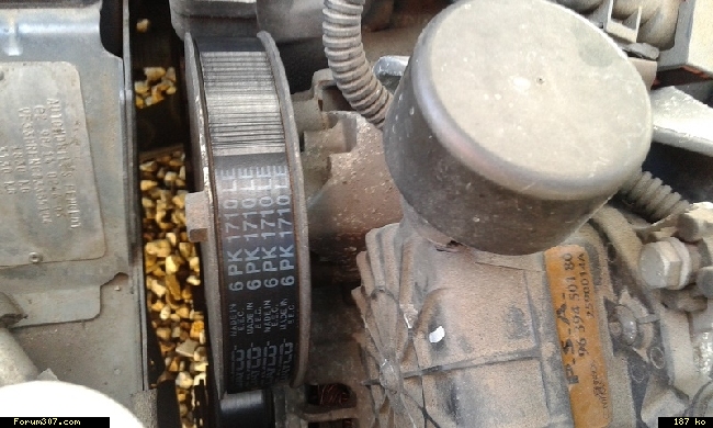

Je viens de recevoir mon kit de distribution et je n ai pas de flèches sur la courroie ( c est un skf) y a pas un sens normalement ?

popeye05 a écrit :
tu met les écritures dans le sens de marche !
quand je monte les courroies de distributions, je met les écritures de façon à ce que la lecture ce fasse quand on est côté droit.
à l'inverse de ma courroie d'accessoire.
ce n'est pas moi qui l'ai monté!
popeye05
Inscrit le: 30 Mai 2011
Messages : 2389
Localisation : MARMANDE (47)
MessagePosté le: Ven 12 Fév 16 à 07:30    Sujet du message: Répondre en citant
oui car ta courroie d'accessoires est monté a l'envers sur ta photo !
rassure toi c'est pas la 1ere que je vois monté comme ca et même sur des distri et j'ai jamais vu de casses a cause de ca !
je pense que c'est juste un principe !
les fleches sont presente sur les courroies de distri quand il y a des repères de calages de distri dessus
307 sw 2l 16 v 138 cv de 2003

MessagePosté le: Ven 12 Fév 16 à 07:48    Sujet du message: Répondre en citant
oui, je sais.
les courroies qui n'ont pas de repère de sens n'ont pas de sens de rotation.
mais comme tu dis, c'est plus un principe de montage.
mon beau père a travaillé 35 ans chez hutchinson à fabriquer des courroies.
je les montent toutes dans le même sens.
black-ice
Inscrit le: 31 Mar 2012
Messages : 122
MessagePosté le: Ven 12 Fév 16 à 09:58    Sujet du message: Répondre en citant
cordosx a écrit :
J ai un mécano qui m a dit exactement la meme chose il faut pouvoir lire les écritures en se trouvant côté roue droite.
Dans tous les cas la résistance de la courroie dans un sens ou l autre est identique alors ...
Quelqu un pourrai me dire si y a une différence entre les poussoirs Peugeot et les febi d oscaro ou pièces auto store ?
307 hdi 2l 110

febi n'est pas un fabricant mais une marque revendeur !
on ne sait pas qui fabrique pour febi et ni pour Peugeot !
donc si ca se trouve ca viens de la même usine ???
ce que je peux te dire c'est que j'ai pas eu de problèmes avec les pièces febi que j'ai posé jusqu'à présent !

black-ice a écrit :
cordosx a écrit :
D'autant plus sur les courroies d’accessoires.
