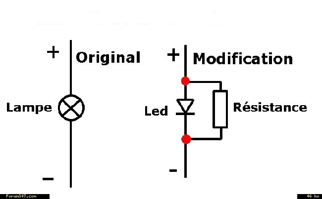

Une autre question : j'ai installé des leds en pafonniers et pendant que je roule, elles restent légèrement allumées. Est-ce qu'installer une résistance va aider ou non ? Si oui de quelle valeur ? Si d'autres personnes ont déjà eu ce problème et qu'il est réglé, n'hésitez pas à me tenir au courant.
Merci par avance !
Merci par avance !
il te faut mettre une resistance en parallèle qui va "bouffer" le courant résiduel !
Moi j'ai installé des leds luxeon dans les plafonnier et entre les bornes + et - j'ai mis une résistance de 470 ohms 1/4 watts pour ne plus avoir cette lumière qui reste allumée.
Voilà

Arthelius
Inscrit le: 03 Aoû 2010
Messages : 106
MessagePosté le: Sam 11 Juil 15 à 23:13    Sujet du message: Répondre en citant
j ai ce souci la sur les plafonniers de ma voiture et ok faut mettre une resistance mais faut faire ca comment car bon l electricité j y connais que dalle moi
En attendant je mets sur la position 0 mais quand j ouvre les portieres et que ca s allume pas c est galere
johanny b
Inscrit le: 17 Mai 2014
Messages : 744
Localisation : 62
MessagePosté le: Dim 19 Juil 15 à 12:21    Sujet du message: Répondre en citant
slt
comme ça ...
