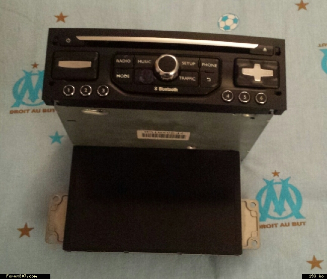

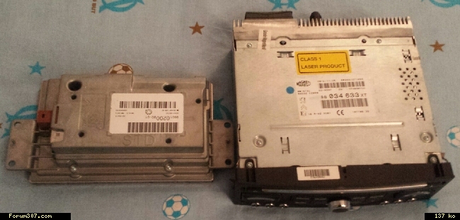

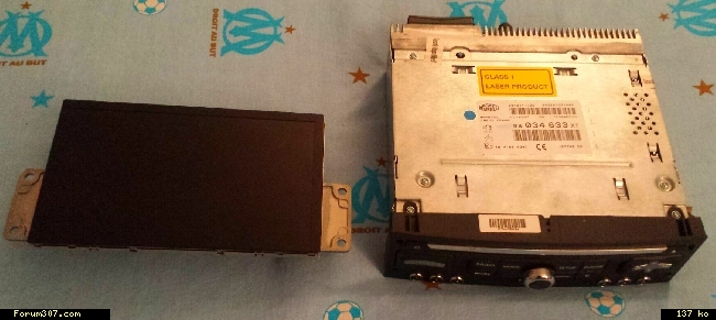

MessagePosté le: Jeu 07 Mai 15 à 22:15    Sujet du message: Répondre en citant
Voila les photos de mon jouet :p

Rt6 telecode il fonctionne tres bien dans ma titine je suis rassure Super content :D par contre une chose bizarre, l'alimentation de l'ecran est toujours a 12V tout eteind, et 14V moteur en marche, du coup lorsque je coupe tout, l'ecran reste allume et ne s'arrete qu'au bout de 5-10min... Quelqu'un a t'il une idee a ce propos ??
Sinon, tout marche nickel, je pense que ca va faire bien quand il sera installe (j'ai juste fais un test, j'ai pas mal de boulot pour dedoubler l'alimentation de l'autoradio...)
Je vais m'y mettre lundi je pense :p j'aurais plus qu'a attendre la piece pour fixer l'autoradio dans la boite a gant apres ca et ce sera top !
