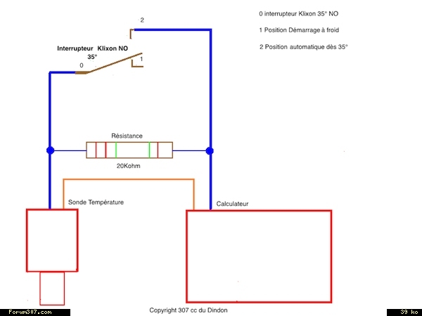

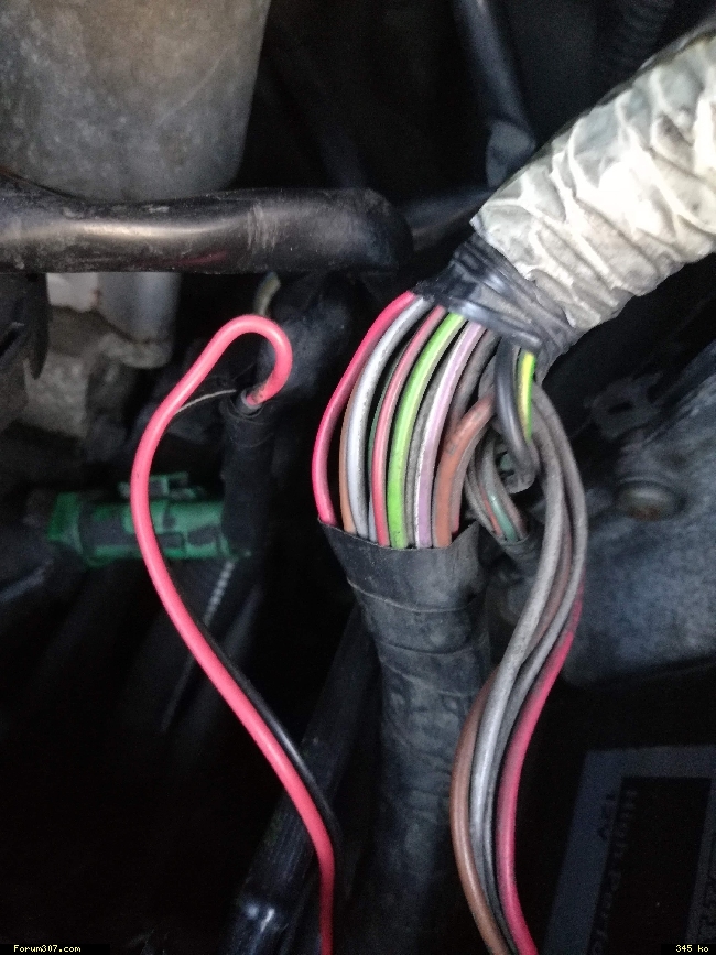

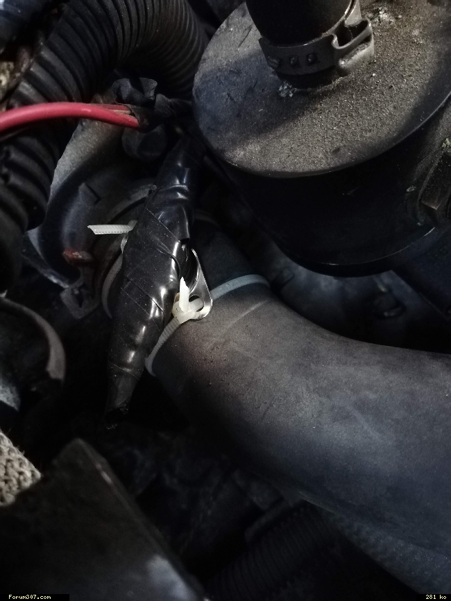

Salut, le klixon tu l'as fixé ou et comment?
As tu une photo du montage?
Revenir en haut de page |
manara Curieux
Inscrit le: 25 Avr 2018 Messages : 13 Localisation : Centre Loire
manara Curieux
manara Curieux
Posté le: Jeu 17 Jan 19 à 17:34 Sujet du message: |
Et voilà comment on économise 350€
Edité par manara le Jeu 24 Jan 19 à 08:47
kalimer0 307 d'Or
Inscrit le: 21 Mar 2011 Messages : 565 Localisation : orléans
Posté le: Ven 18 Jan 19 à 21:11 Sujet du message: |
Tu t'es mis en serie avec la sonde en repiquant le cable?
Il y a aussi moyen de chopper un connecteur male et un femelle et faire une installation amovible en serie aussi?

Posté le: Lun 21 Jan 19 à 08:22 Sujet du message: |
Tout à fait, comme à dit mike86, c'est juste pour le démarrage à froid.
Faire une reprog ou acheter un kit, pourquoi pas, moi j'ai joué la carte économie.

kalimer0 a écrit : | Tu t'es mis en serie avec la sonde en repiquant le cable?
Il y a aussi moyen de chopper un connecteur male et un femelle et faire une installation amovible en serie aussi? |
Oui tout à fait et c'est plus propre.
