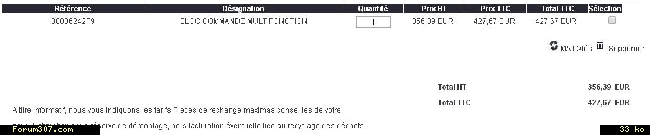

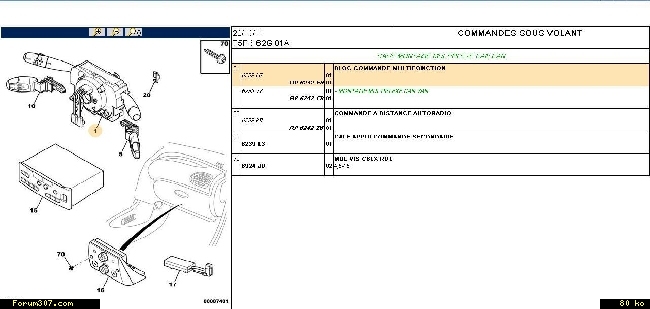

Bienvenue sur F3O7... Cool
Voici la réf et prix de ton com2000
Bonne soirée Clin d'oeil ;)

quelle rapidité, merci beaucoup Super content :D Super content :D
je peux prendre de l'équivalent de chez valeo ??
faudra t il que je repasse la voiture a la valise pares remontage ??
encore merci Laughing Laughing

il faut prendre par rapport à la réf peugeot!
tu n'as pas L'ESP ? pas de passage à la valise!
tu rentres par ex la réf 6242F9 sur oscaro
