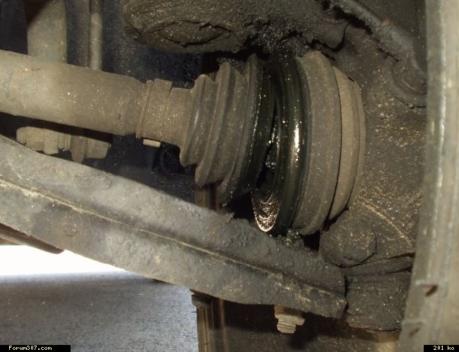

Cardan ?... soufflet ouvert avec de la graisse ?

je pense pas à la crémaillére de direction
apres pour le cardan à verifié aussi je regarder et je redis quoi Clin d'oeil ;)

Alors aujourd'hui jai regarder tout du coter avant droit
Les rotules OK
Les soufflet il ont kedal
Cardan aucun jeu
Les plaquettes pas usée et bien mise
Huile de DA près du max
DA ne fuit pas
Crémaillère jai regarder il y a de louche
A par le roulement franchement je sèche la après jai pas l'oreille dun expert et jai fais le test de tourné la roue voiture levé et la roue tourne mais s'arrête vite donc je pense au roullement après je dis peut être de la me...lol
