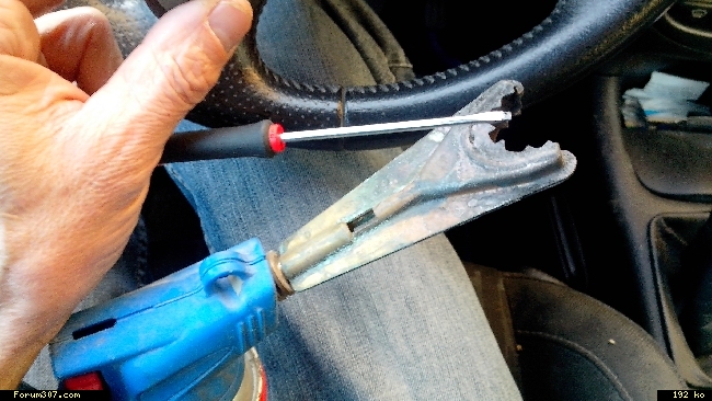

Alors voila, j'avais le même problème d'allumage intempestif des feux, même en plein jour, sur une 307 SW mux.
Suivant le tuto, j'ai démonté le bouton d'extinction des feux, nettoyé et remonté. Je n'ai pas encore fais le test pour voir s'il y a une amélioration, mais je voulais juste apporter ma pierre à l'édifice en donnant un petit truc pour le remontage, car dans le tuto, il est indiqué refaire la manip en sens inverse....
Le problème c'est de remonter la bague sur le bras. Il faut la pencher, du coup le contacteur en cuivre se casse la figure.
Ce que j'ai fais pour que ça tienne, j'ai monté au fond la demi-croix avec les bouts et ressorts. j'ai posé dessus la couronne en cuivre puis j'ai soudé les supports de la couronne avec un tournevis chauffé légèrement au chalumeau.
Voici 2 photos :
Ça c'est pour chauffer le tournevis
Là, c'est la bague cuivre soudée au niveau des flêches.
Le remontage se fera beaucoup plus facilement. Par contre, au prochain démontage, il faudra sans doute le refaire.
Voila. Bonne réparation !!

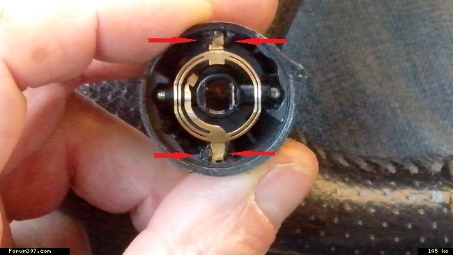

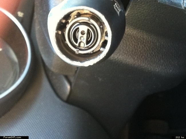

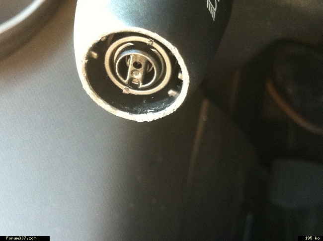

Suite à un MP de barracus je me suis attaqué au démontage de ce bouton qui pareil que lui m'avait fait peur à démonter il y a 2 ans lorsque j'ai voulu démonter le miens, j'avais carrément changé le Com2000 suite au problème d'allumage et extinction intempestif des feux.
Le com2000 que j'ai racheté commence d'ailleurs à refaire le meme probleme...
N’ayant pas peur de casser ce com2000 rangé depuis 2 ans c'est avec 2 bon tournevis plat que j'ai simplement déboité le bout rotatif de l'allumage des clignotants en faisant levier entre les 2 parties rotatives feux et anti brouillard
On y voit les petites lamelles de contact à voir si en redressant ces lamelles cela corrige le problème
