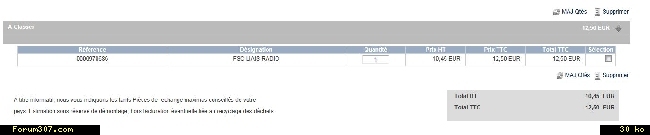

salut, j'avais le même souci, et j'ai mit un inverseur de polarité, acheté 7 ou 8 euros a lecler auto, depuis plus de souci ! Wink
Où trouvez facilement cet accessoire car les autoradios que j'ai testés s'éteignent 15 mn après la coupure du contact et perdent tous leurs réglages ?
MessagePosté le: Ven 20 Juil 12 à 10:41    Sujet du message: Répondre en citant
Il te faut l'adaptateur Peugeot pour que ton autoradio s'allume et s'éteigne en même temps que ta voiture et garde la mémoire des stations de radio... Cool
Mini tuto pour les deux mains gauche... Laughing
