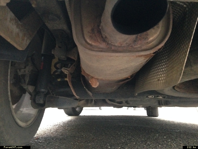

Ce n'est pas grave ! En dessous de 30 km, le pot d'échappement fait un bruit
J'ai mis une photo pour que vous puissiez voir

Je pense que tu es bon pour un changement de catalyseur et les supports aussi au passage (les espèces de languettes en métal rouillé qui pendent puisqu'elles sont cassées)
et tu devrais au passage vérifier la plaque d'isolant en alu au dessus, elle me parait bien basse, peut-être qu'elle touche le pot.
c'est un trou qu'on aperçoit près de la sortie du pot ?

Le catalyseur peut-être pas tout de même. Laughing
Mais vérifier le silencieux arr. plus les fix. car au vu de ces éléments sur la photo, c'est pas top ...
Fais vérifier aussi l'échappement intermédiaire ...

vous connaissez a peu près le prix pour ces réparations? Je vais surement devoir refaire tout le pot d’échappement même plus sachant que coté conducteur il y a aussi du bruit [ploc-ploc]...
La plaque en alu bouge beaucoup et j'ai l'impression qu'elle est complétement sortie :/
