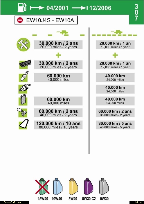

Salut, pour l histoire des poussoires hydrauliques il est recommandé de mettre de l huile 10w40 ou 10w50 pour les ménagers.
apres on a des spécialistes du 2.0 16v ici (Seb@) entre autre
Revenir en haut de page |
Seb-@. 307 Hors Catégorie
Inscrit le: 04 Aoû 2010 Messages : 1529
Posté le: Jeu 21 Nov 13 à 19:20 Sujet du message: |
En effet, il faut un lubrifiant grade 10 à froid. En conduite bourrin, du 10w50 sera le top mais à un prix... Du 10w40 suffit tout à fait. Les huiles 5w40 ne sont pas recommandées pour notre moteur, trop fluides à froid.
Ce moteur est globalement très robuste. Il faut dire qu'il est assez basique. Tant que tu ne lui en mets pas plein les soupapes à froid, RAS. Cependant, si ma voiture va avoir 9 ans dans un mois, je n'ai que 100.000 km avec (dont certes environ la moitié en ville, et l'autre moitié sur route pas franchement en conduite douce).

Si tu as de quoi faire une autre vidange en 5w40, tu la feras avec, hein ! L'huile, si elle est de qualité, ne tuera pas ton moteur parce c'est de la 5w40 et pas de la 10w40. N'aies aucune crainte !
La différence est minime, bien moins importante que la façon d'utiliser le moteur. Si tu matraques à froid, ça fera infiniment plus de mal.
Côté conso d'huile, le EW10J4 à surtout soif quand :
- on force à très bas régime
- on utilise beaucoup les très hauts régimes.
Hauts régimes qu'il faut quand même, régulièrement, lui faire pratiquer (du moins, tant que la courroie de distribution n'est pas à l'agonie mais ça tombe sous le sens). Et à chaud bien sûr. Pour ne pas trop "sucer", l'idéal est d'avoir une bonne descente.
Lui donner de gros coups d'accélérateur successifs dans ces conditions, alors que le moteur est déjà au-delà des 4000tr/mn au moins, ça permet de retrouver du peps. Question d'encrassement ? Question d'auto-adaptatifs ? Je ne sais pas.
NB : sans modification particulière autre qu'un décalage du rupteur, les 7000tr/mn ne semblent pas avoir de conséquence néfaste. Au-delà, je ne sais pas. Il n'y a qu'une fois ou deux lors desquelles j'ai dû dépasser franchement les 7500 sur des rétrogradages un peu trop anticipés, ce n'est pas significatif comme "test" ! En revanche, à ce stade, c'est la BV qui fait la tête (roulements, en particulier). Moralité, si vous préparez le moteur : pensez à préparer la boîte...

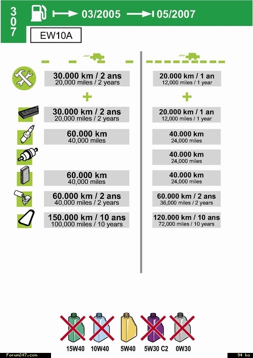

Pour la courroie, ça va. Elle n'a que 5 ans et 70000, donc ça va. Je pense pas qu'elle va claqué comme ça. Tu peux la tester la voiture et voir ce qu'elle a à donner.
Il recommande de la changer tout les 5 ans si c'est un véhicule qui n'a fait que de la ville sinon c'est 10 ans et 120000 la recommandation même si 10 ans c'est peut-être un peu beaucoup.
