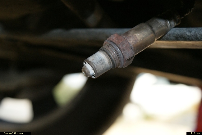

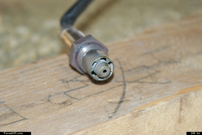

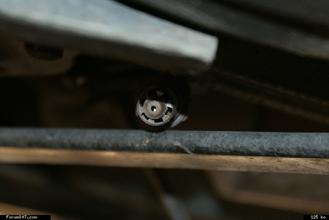

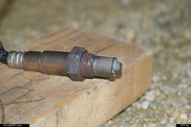

Bon après mon passage sous la voiture, voila l'état des bestioles.
Qu'en pensez vous ?
avant le cata.
Après le cata.
Elles me paraissent, plutôt en bon état.
J'attends vos avis avant remontage.
D'avance merci
Romweber666
Inscrit le: 20 Jan 2011
Messages : 329
MessagePosté le: Sam 21 Sep 13 à 09:26    Sujet du message: Répondre en citant
oui apres elles peuvent etre jolie et ne plus fonctioner.nettoie les,tu remonte et tu vois.

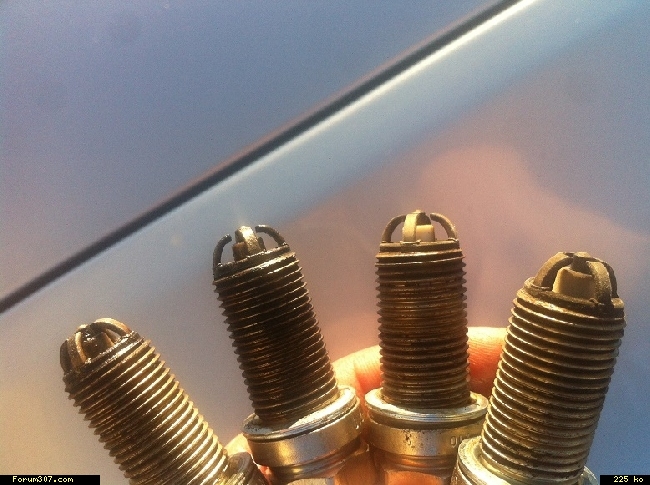

Bon ce matin j'ai remis les anciennes bougies et nettoyé les contacts de la bobine d'allumage.
Pas de grande amélioration.
J'ai remarqué quand même que les deux bougies en partant de la gauche face au moteur, étaient humides limite grade et les deux autres sèches.
Curieux non ?
J'ai fais la manip pour le reset, mais suis pas sur d'avoir la bonne manip.
Petit tour, ca tourne pas trop rond, mais j'ai un peu plus de puissance.
Quand je passe les 3000 tours plus de bruit mais pas la pleine puissance.
Ce bruit au ralenti, on l'entend bien au niveau du catalyseur.
Toujours le moteur qui tremble au ralenti.
Des idées ?

c'est c'est gras c'est qu'il y'a une mauvaise combustion: (bougie hs ou bobine qui fait des sciennes) ou que tu tourne trop riche: (sonde lambda hs)...

Merci.
Je pense que je vais passer par là, changement des deux sondes lambda.

Salut je pense que ta bobine et hs .fait un passage à la valise pour être sur
