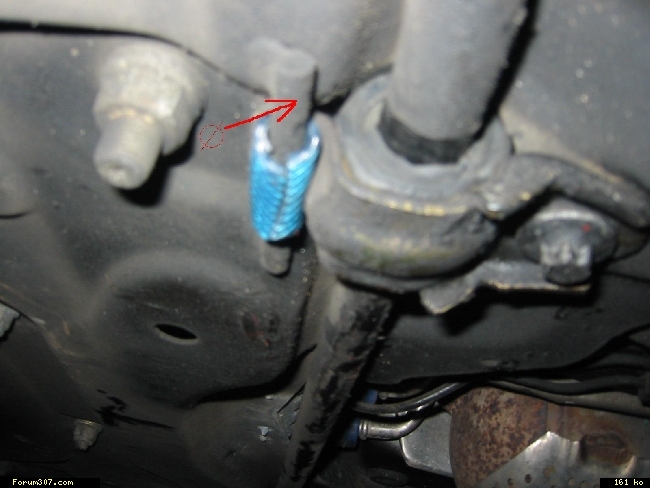

C'est un problème bien connu sur les 307 (et aussi Citroën Picasso et d'autres véhicules PSA...). Des clac-clac apparaissent dans le train avant en manœuvre ou en passant sur un dos d'âne. D'après le topic, il s'agit des silent-blocs de barre stabilisatrice qui buttent contre leur patte de fixation. Il faut passer un petit bout de tuyau d'arrosage autour des pattes, de chaque côté.
Illustration :
Regarde ici :
http://www.forum307.com/viewtopic.php?t=3048
J'ai aussi ce bruit, et je pense faire ce qui est proposé dans ce topic.

Bonsoir a tous
quelqu'un aurait le diamètre de cette pièce s'il vous plait????

Je me permets de ré-ouvrir cette discussion car depuis quelques mois j'ai également ce problème, on m'a dit que ce n'est pas grave mais ce bruit me stress... Le claquement sur ma 307 se produit à chaque fois que mes roues redeviennent droite suite au faite que je tourne le volant, et également quand je prends les stupides ralentisseurs...
L'astuce du tuyau est suffisant ou il faudrait changer quelques pièces ? Merci pour vos réponses

mbet a écrit :
Bonsoir a tous
salut, je vien de changer les biellettes de suspension, elles etaient HS!
j'en est profiter pour mettre les tuyaux (j'ai utilisé un tuyaux de gaz), mais je ne l'est pas mis au meme endroit que vous, j'ai trouver plus facile lors du remontage... vous en pensez quoi? en vert la petite barre où vous mettez le tuyaux et en rouge où je l'est mis
le 18" sa arrache le bitume et c'est classe! Vive le 18"!
le 17" c'est sans âme!
le 16" c'est des jantes en tôle pour la neige!
MessagePosté le: Ven 23 Aoû 13 à 20:15    Sujet du message: Répondre en citant
Comment dire... Rolling Eyes
Les biellettes sont bien à remplacer. Par contre, là ou tu as mis le bout de caoutchouc, ça ne sert à rien. Autant remplacer les 2 silentblocs, vendu 1 misère chez Oscaro, et mettre en parallèle 2 morceaux de tube caoutchouc, comme expliqué plus haut au niveau de de la courbure de l’étrier qui maintient ta barre stab.

MessagePosté le: Ven 23 Aoû 13 à 20:25    Sujet du message: Répondre en citant
j'aurai essayer de trouver une autre solution lol, pour l'instant j'ai plu de "toc" donc je vais laisser comme ça Hiiiiii :)
