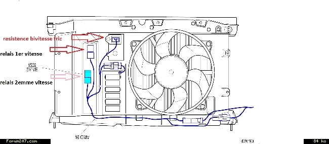

MessagePosté le: Lun 08 Juil 13 à 20:12    Sujet du message: Répondre en citant
les relais 1ere et 2eme vitesse se trouvent dans un boitier à gauche du radiateur (accès en démontant le PC) et la résistance FRIC se trouve fixée sur le radiateur comme tu l'as dis. 3 choses bien distinctes.

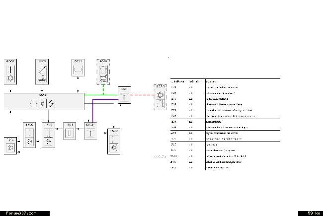

pour d'autre schema precis dite moi.
aka
Inscrit le: 29 Juil 2013
Messages : 27
MessagePosté le: Mer 31 Juil 13 à 10:45    Sujet du message: Répondre en citant

J'ai vu, ce que nous en anglais disons groupe commande ventilo vous disez FRIC (boite résistence bivitesse). La dedans se trouvait cel fusible thermique probablement grillé).
Alors il a remplacé l'entier FRIC.
Mais je ne crois pas qu'il a eu un FRIC partiellement grillé.
Il a des commandes apparemment chaotiques, dont j'ai parlé aucel link.

Il suffit de regarder le schema pour que la verite eclate, non.

MessagePosté le: Mer 31 Juil 13 à 11:34    Sujet du message: Répondre en citant
en passant la valise, vous avez testé les actionneurs petite et grande vitesse? si ça fonctionne, tu peux dors et déjà chercher ailleurs que sur le GMV.

Comme tu dis sur GMV mais un peu d'attente pour les ventilos : Même si les actionneurs petite et grande vitesse sont bons, leur déclanchements sont pas aux bons seuils de température (aux HDi, le 97 C et 105 C ).
Donc stp voir le problème d'ici (le link de ce Forum que j'ai posé ci-haut, à l'avant des dessins posées par @aka).
