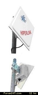

J'ai ce genre d'antenne sur le toit :
Je n'ai effectivement aucune authentification a faire.
Je suis sencer foutre un Routeur Et Enjoy ... Sauf que je profite pas de ma connexion en ce moment ...
Donc si je comprend bien , Il me faut un simple Routeur Ethernet que je branche au RJ45 de l'antenne ( Celle ci est relier en RJ45 a une prise pour l'alimentation , de la prise sort un autre cable RJ45 que je doit brancher au modem ) et ensuite je n'aurai plus de déconnexion aléatoire comme j'ai en ce moment ? Je pourrais profiter de ma connexion 24H sur tout mes terminaux ?

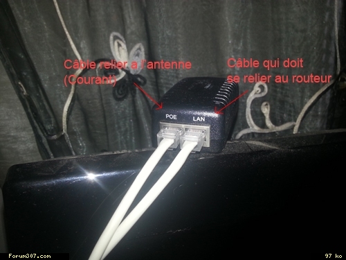

Je ne pense pas que sa soit en CPL ( Si j'ai bien compris le Principe du CPL ) , Ici le cable de l'antenne rentre dans une prise pour le courant et un meme cable sort de cette prise qui celui ci doit etre relier au Routeur ... ( c'est une prise qui resemble a une prise CPL sauf que celle ci n'ai pas relier a une autre prise CPL , je sais pas si je me suis fait comprendre Razz )
Si je comprend bien je branche juste le cable sortant de la prise au Routeur dans un des trou jaune ? ou dans le bleu ? ( C'est le meme modem que ma voisine a chez elle et c'est brancher sur un des port jaune ) De la sa part en signal wi-fi car aucun pc fixe
Edit : Puisqu'une photo vaut mieu qu'un long discour , Voici la prise de l'antenne avec les cables brancher :

ah ok c'est du PoE (Power on Ethernet) qui alimente ton antenne via le câble réseau.
Ce boitier est transparent, ton antenne est donc reliée en Ethernet sur ton routeur. Le branchement que tu décris sur la photo est bon. le câble qui doit aller au routeur doit être brancher au port Ethernet WAN du routeur.
Si tu as plusieurs ports jaune et un seul port bleu sur le routeur, c'est sûrement le bleu Hiiiiii :)
