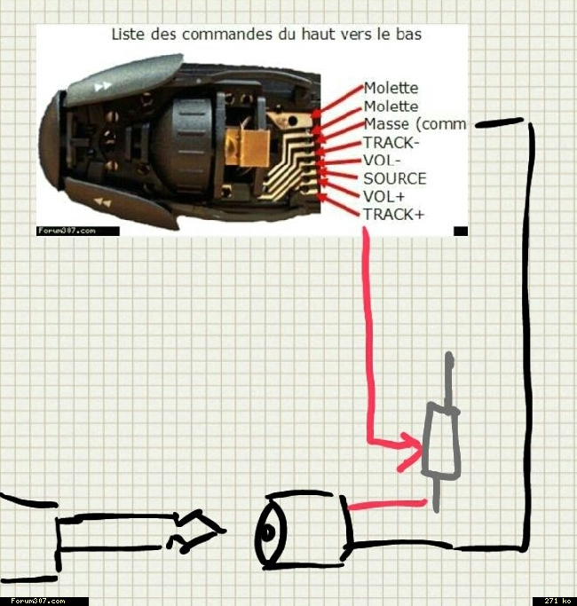

MessagePosté le: Mar 12 Avr 11 à 14:29    Sujet du message: Répondre en citant
bon ca marche po sur alpine Sad
j'ai acheté un potar de 47kohm (qui va jusqu’à 52 sur mon multimètre), et rien...
du coup j'ai mesuré ce que j'avais au bout du jack
Résistance:
Entre la masse et le bleu: 0ohm
Entre la masse et le rouge: 19.3 ohm
Volt:
Entre la masse et le bleu: 5v
Entre la masse et le rouge: 0v
donc bon si quelqu'une en sais plus que moi...
j'ai constaté que les boutons de la commande meme avais une résistance chacun, j'ai pas noté la valeur pour chaque bouton par contre... si vous la voulez je peu la donner...

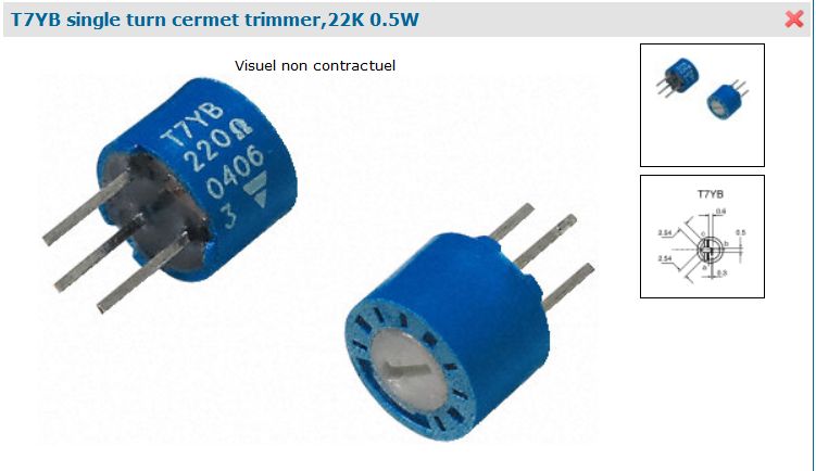

Donc, si j'ai bien compris, il faut souder les potentiomètres, et les rêgler pour qu'il fassent fonctionner le boutons.
Mais, quels potentiomètres choisir? j'en vois qui ont 3 pattes Confused
cruzoee
Inscrit le: 24 Jan 2012
Messages : 11
Localisation : gard
MessagePosté le: Ven 27 Jan 12 à 11:11    Sujet du message: Répondre en citant
je pense qu'il faudrait mieu que tu prennes ce avec 2 pattes ça sera plus facile mais dis moi tu les a trouver ou car impossible d'en trouver pres de chez moi, et sur internet le prix de la commande est pas asser chere donc il fond payé plein de frais de port....

MessagePosté le: Sam 28 Jan 12 à 08:05    Sujet du message: Répondre en citant
Bonjour et merci,
Je les ai trouvé ici mais je n'ai pas encore passé de commande. Je n'ai pas regardé si les frais de port étaient correct.
http://radiospares-fr.rs-online.com/web/c/passifs/resistances/trimmers-potentiometre-rheostat/?page-offset=588&sort-by=default&sort-order=default&view-type=Grid

Salut tout le monde! merci pour cet excellent tuto.
Je viens de réaliser le montage pour ma 307, seulement voila quelques jours que je bataille pour trouver les valeurs exactes qui correspondent aux boutons...
Une fois les avoir approximativement trouvées (méthode potentiomètre) environ 1 fois sur 10 la commande envoyé déclenche une fonction différente sur le poste... J'espère m'expliquer correctement Hiiiiii :) par exemple le bouton VOL + déclenche le menu EQ... de manière aléatoire.
Comment pourrais-je établir un montage plus précis avec les valeurs exactes de manière à ce qu'elles soient identiques en permanence?
Je ferais une photo du mon montage dès qu'il sera opérationnel Hiiiiii :)
D'avance merci pour votre aide!

Je cherche donc à me la fabriquer, et en suivant les différents tutoriel de ci de là, et en etant conscient que le signal de la CAV d'origine etant en VAN (donc que je pouvais rien en faire) j'ai fait ceci:
- j'ai soudé à chaque patte de la CAV d'origine un fil
- j'ai acheté un potar
- j'ai recyclé une rallonge jack 3,5
Et....
url=http://www.forum307.com/upload/image.php?img=1nspxn-.jpg][/url]
Voilà. donc j'ai raccordé à un des switch le potard que j'ai raccordé au + du jack de l'interface AR et la masse de la CAV à la masse du jack, ce qui fait.... varier la tension aux bornes de l'autoradio quand j'appui sur un switch de la CAV... seulement.... rien.
Est-Ce que un petit génie pourrais me donner un ptit coup de jus?
Merci d'avance
