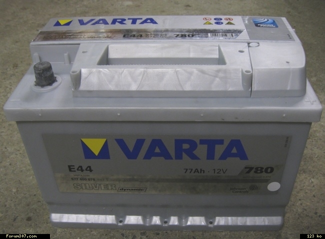

Ouep 242 mm d'origine aussi pour moi,
mais juste en virant le carrenage plastoc du fond qui sert à rien, j'y ai foutu une 278mm
full patate

Je vais devoir changer la mienne prochainement et je vais peut-être faire comme toi VAL74 car j'en trouve pas beaucoup en 242 mm de longueur.
Par contre pour la longueur et la largeur ça donne quoi ??
J'en ai trouvé une plus puissante que celle que je dois avoir d'origine une 74 AH 680 A et les dimensions sont les suivantes : L 278 x H 190 x l 175 mm
Est-ce que ça va le faire ?

avec + à droite
