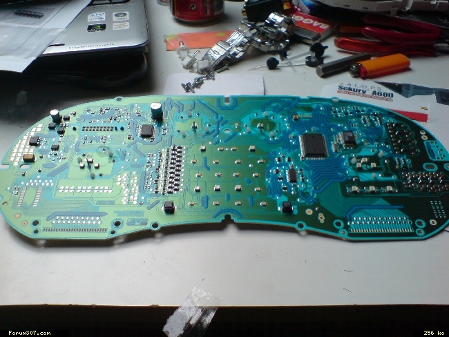

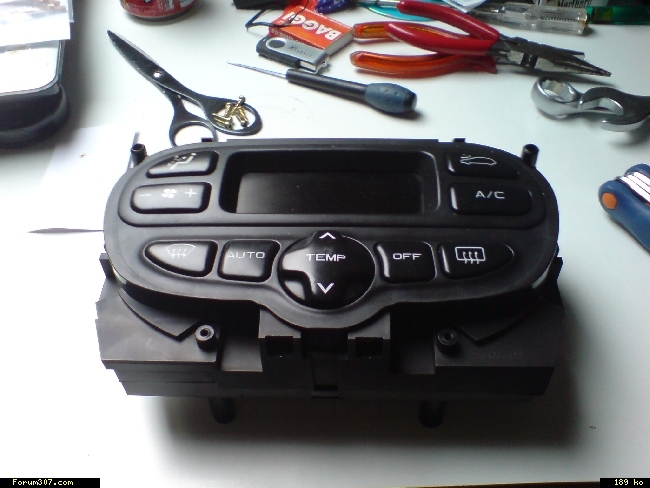

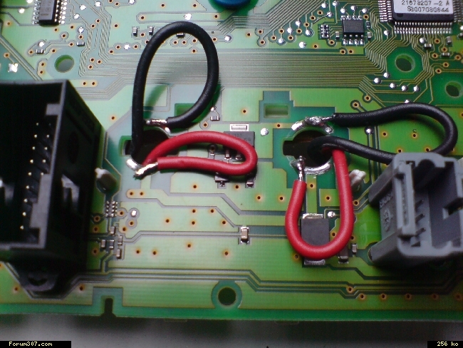

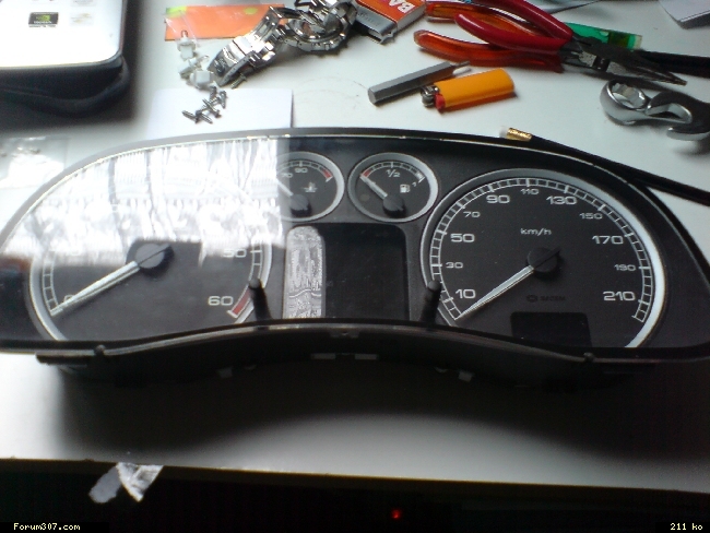

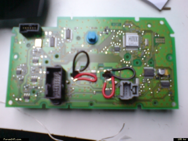

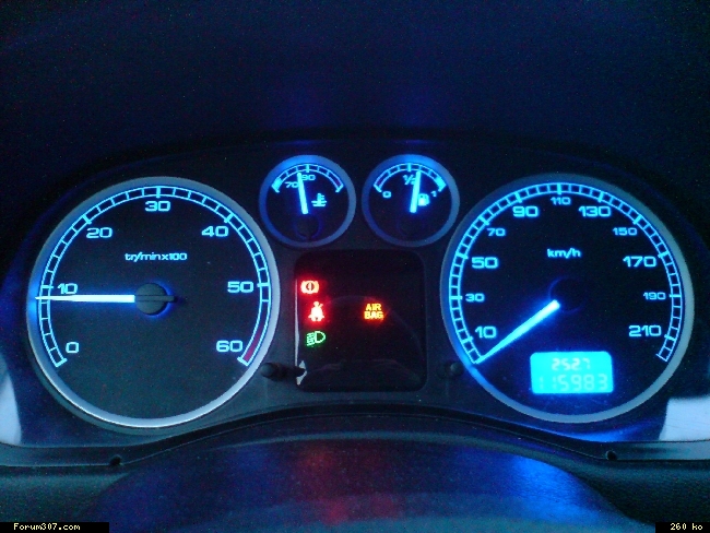

bon voila j'ai reçu il y a 1 semaine le kit de blue car,
j'ai tout installé ^^ avec un peut de difficulté la tranblote ^^ pour soudé les led sur le compteur
voici kelke foto : pendant le montage
la suite suivra car le moment il fait trop jour pour voir kelke chose ^^

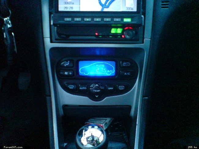

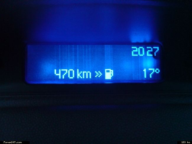

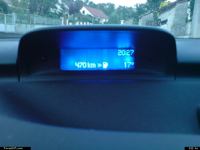

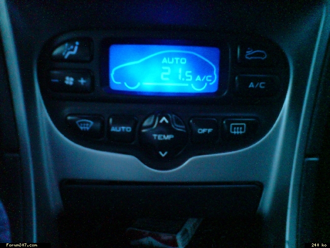

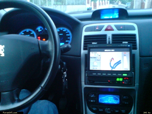

MessagePosté le: Dim 02 Sep 07 à 23:28    Sujet du message: Répondre en citant

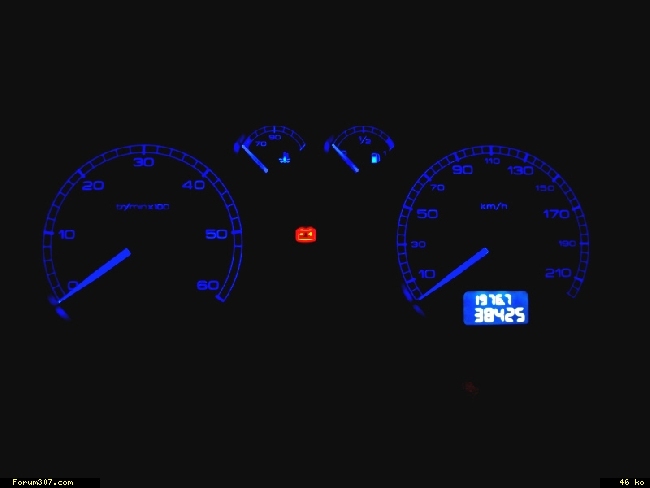

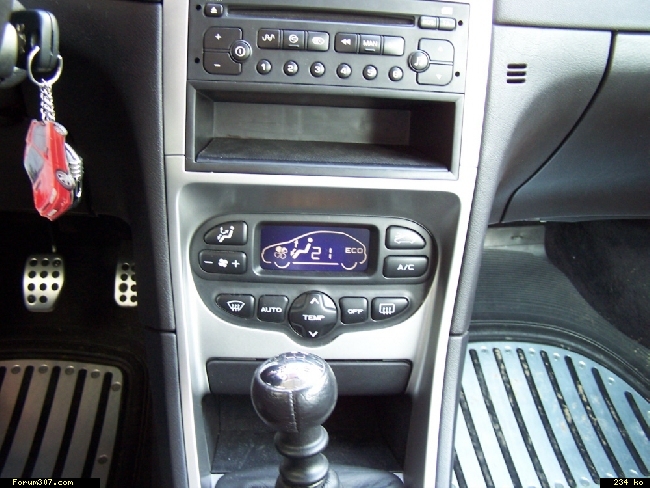

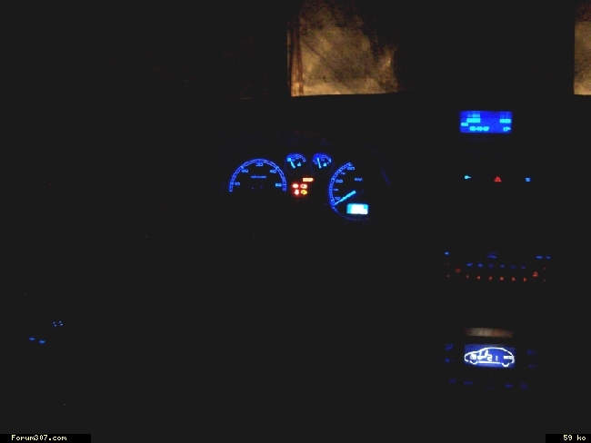

ba voila les foto ^^. en tout cas un peut agressif la lumiere bleu mais sincerement c'est trop beau dans le noir ^^

MessagePosté le: Dim 02 Sep 07 à 23:59    Sujet du message: Répondre en citant
merci kler elle tue, maintenant me reste a faire les bouttons du leve vitre et fermeture centralicé et esp.
ba sincerement, c'est pas dificile, il suffit d'avoir de la patience chose que je n'ai pas lol, bon pour ma titine j'en ai ^^
sinon la parti la plus chaude a faire c'est bien le compteur car les led sont minuscule mais avec blue car la notice est super bien faite il y a même une vidéo qui te montre comment soudé Clin d'oeil ;)
en temps je me suis pris a deux fois pour le faire :
ODB = 30 min
Clim = 30 min
compteur = 1h30
juste pour soudage et démontage des pièces.
total de 45 min pour démonté tout ds la voiture environ.
tu peux le faire sans crainte sincerement.
juste faire super gaf au led du compteur car il suffit que une soit mal soudé les autres ne fonctionne pas car elles sont monté en serie à la queu leu leu

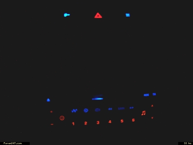

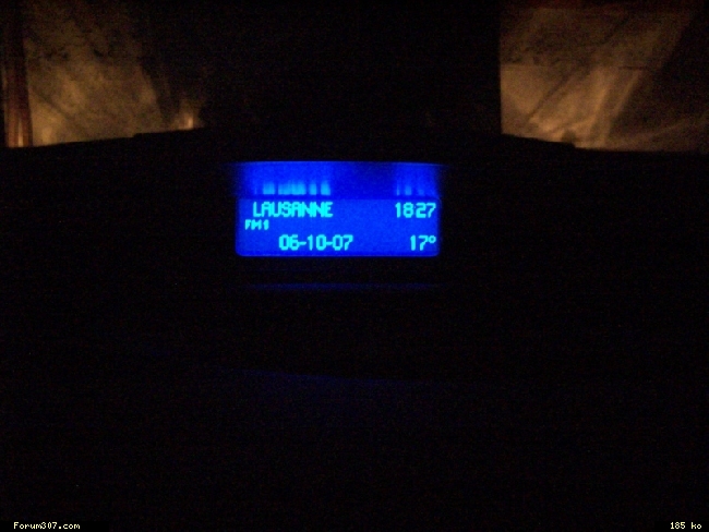

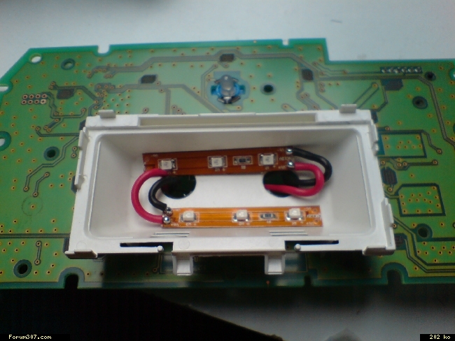

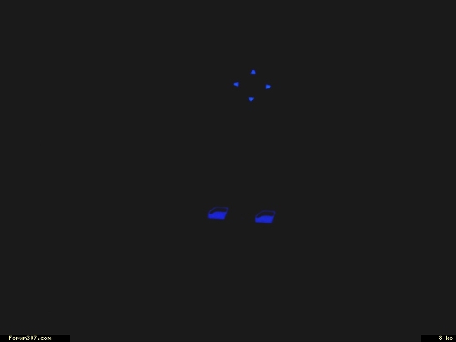

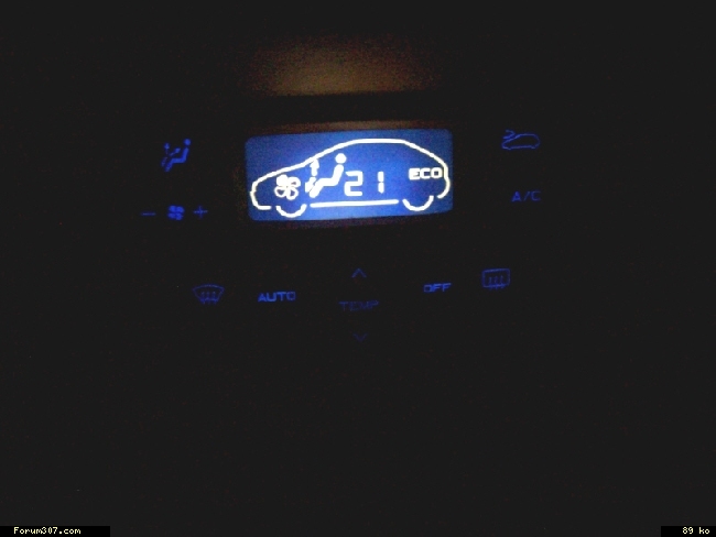

Hello,

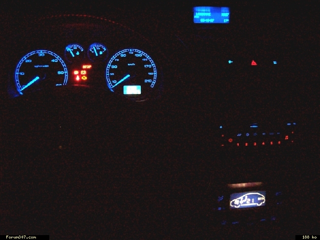

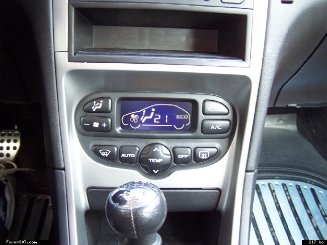

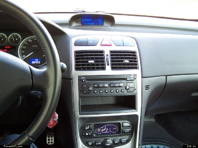

moi aussi j'ai finit, j'suis passsé au bleu
et blanc pour les écrans de clim et afficheur kilométrique:

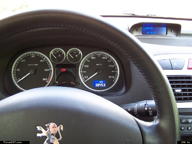

(les photos ne rendent pas bien, mais en réel c'est vraiment top Ouhaouuu WOUUUU ! de jour comme de nuit!
(pour info c'est une T5)
avec 2 bandes de 3 leds blanches pour la clim (ça fait bien blanc sur bleu) + 1 led bleu sur soquet pour les boutons (rappel: c'est une T5):
des smd1206 pour l'autoradio et 2 TL pour esp - centralisation:
3 leds TL blanches pour l'afficheur kilométrique pour une visibilité excellante, de jour on voit bien les chiffres de l'extérieur (idem pour la clim):
boutons de porte: 3 leds TL au lieu des smd1206 d'origine, ç'est nickel (y'en aurait 2 de + si j'avais vitres ar électriques):
j'ai mit directement 4 couches de papier calque 70 ou 80 gr, c'est tip-top,
j'ai tout prit chez LedPerf.com et j'ai fait ça sur 3 semaines avec quelques transpirés / tremblements... et là j'suis vraiment content c'est trop zolie!!!!

pour la clim tu a mis un led sur soquet bleu et les deux autre avec des bande blanche?? ces sa?? sa fait tres jolie.... Hiiiiii :)

MessagePosté le: Dim 07 Oct 07 à 11:05    Sujet du message: Répondre en citant
oui, comme prévu dans le kit LedPerf.com sauf que j'ai mit des bandes blanches au lieu des bleues Wink
PS j'viens de rajouter des photos de jour (bon j'suis pas un pro de la tof)
