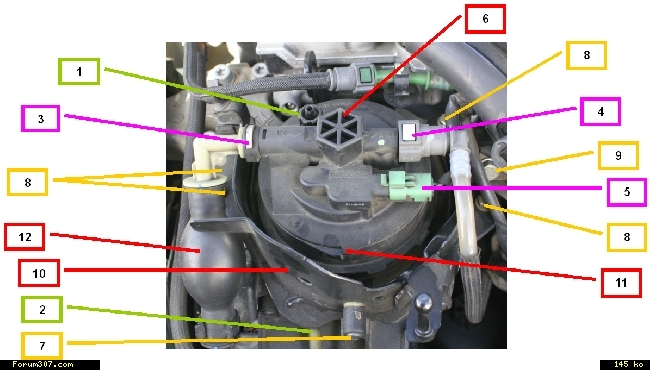

INTRODUCTION :
Le remplacement du filtre à Carburant est à faire tous les 60 000km
La vidange en eau est à faire tous les 20 000 km
La vidange en air est à faire en cas de panne d'essence
1. REMPACEMENT DU FILTRE A CARBURANT PEUGEOT 307 HDI 136
1.1 Démontage :
Débranchez la batterie.
Placer un bac à vidange sous le tuyau descendant sous le moteur devant la boite de vitesse
Vidanger le filtre en ouvrant la vis de mise à l'air (1), la vis de vidange (2)
Débranchez les raccords de carburant (3) et (4), le connecteur électrique de préchauffage (5)
Le connecteur de présence d'eau, selon équipement.
Desserrez le couvercle (6), la vis (7), retirer les vis (8) desserrez la vis (9)
Déposer le détecteur (10) du filtre à carburant, le bol du filtre
Vidanger le reste du carburant contenu dans le bol
Nettoyez le bol du filtre à carburant à l'aide d'un pinceau dégraissant : SODIMAC 35
Utilisez uniquement les chiffons RESISTEM pour essuyer.
1.2 Remontage :
Re-serez la vis de vidange (2) de la cuve.
Reposez le bol de filtre à carburant sur son support
Re-serez les vis (8) et (9) à 1daNm
Posez un filtre à gasoil neuf (le sortir de son emballage qu'au dernier moment).
Mettre un joint neuf
Mettre le couvercle
Rebranchez les raccords (3) et (4), le connecteur (5), le connecteur d'eau (selon équipement)
Menez le couvercle en contact en (11)
Purgez en air avec la mise à l'air (1) et la poire (12)
Rebranchez la batterie
Démarrez le moteur et vérifiez l'absence de fuite de carburant
2. PURGE EN EAU DU FILTRE A GASOIL PEUGEOT 307 HDI 136 :
Desserrer légèrement la vis de purge (2), laissez coulez…
Refermez la vis de puge (2)
Ouvrez la vis de mise à l'air (1)
Pompez avec la poire (12) jusqu'à ce que du gasoil sorte de la vis de mise à l'air.
Refermez la vis de mise à l'air (1)
Démarrez le moteur et accélérez légèrement pendant plusieurs minutes
3. PURGE EN AIR DU FILTRE A GASOIL PEUGEOT 307 HDI 136 :

J'ai une petite question...
sur ma 307 HDI 136 le couvercle (numero 6) sur la photo, est indémontable, tous les mécanos m'ont dit qu'il avait foiré, vous avez une solution ou une idée de ce qu'il faut démonter pour changer ce filtre a carburant?
Messages : 17030
MessagePosté le: Ven 03 Mai 13 à 07:28    Sujet du message: Répondre en citant
il existe cette douille spéciale ou alors tu l'as fabrique:
http://www.master-outillage.com/fr/outillage-automobile/13662-outil-filtre-gazole-hdi-facom-dmfr1pb-3148518631815.html
[/url]
Messages : 17030
MessagePosté le: Ven 03 Mai 13 à 07:31    Sujet du message: Répondre en citant
il faut appuyer et tourner en même temps !! Wink

Bonsoir a tous,
Tout d'abord merci pour se tuto tres bien realisé ! Je me pose quelques questions apres la purge en eau circuit il ne faut rien re remplir ? La purge en air ne se fait qu'en cas de panne seche ?? Et petite question technique d'ou vient l'eau de la purge (je vais peut etre paraitre bete Confused
Nicod91
Inscrit le: 24 Mai 2013
Messages : 14
MessagePosté le: Lun 27 Mai 13 à 15:24    Sujet du message: Répondre en citant
Personne pour me donner une petite reponse ? Sad
Messages : 17030
MessagePosté le: Lun 27 Mai 13 à 16:10    Sujet du message: Répondre en citant
Nicod91 a écrit :
Bonsoir a tous,
Hi
non!après il faut réamorcer avec la poire manuelle !
l'eau/gazole de la purge vient du boitier noir décanteur/filtre à gazole
Nicod91
Messages : 14
MessagePosté le: Lun 27 Mai 13 à 16:24    Sujet du message: Répondre en citant
Merci pour ta reponse du coup je n'osai pas trop toucher mais ca a l'air plutot simple Hiiiiii :) tu me confirme bien que la purge en air ne se fait qu'en ca de panne seche ??
Messages : 17030
MessagePosté le: Lun 27 Mai 13 à 16:33    Sujet du message: Répondre en citant
que tu fasses une purge d'eau ou après une panne de carburant!il utiliser la poire pour réamorcer le gazole
la vis N° 1 ne sert que pour faire appel d'air pour purger l'eau /gazole du boitier noir en débranchant une durite N° 4 l'effet est le même Wink

Bonjour, j'ai quelques petites question s'il vous plait :
Comment fait-on pour enlever le gazoil (vidanger)? Faut-il un tuyau pour l'aspirer?
Je ne trouve pas le tuyau pour la purge, celui qui descend près de la boîte de vitesse,
"Placer un bac à vidange sous le tuyau descendant sous le moteur devant la boite de vitesse"
Ou se situe ce tuyau?
- Dans quel cas faut-il effectuer une purge d'eau / air du filtre à gazoil?
Merci d'avance.

D'accord merci, j'avais des particules noires (comme du café moulu) dans le bol et dans le filtre à gasoil c'est normal?
Eddy57000
Inscrit le: 01 Juin 2013
Messages : 56
MessagePosté le: Dim 30 Juin 13 à 14:59    Sujet du message: Répondre en citant
J'ai beau pomper depuis 1 heure il n'y a pas de gasoil qui monte par la pompe...

j'ai tjrs re-remplit le bocal de gasoil manuellement avec une seringue, la poire sur ce moulin sert vraiment à quedalle.
Ensuite si t'as qlqu'un avec toi demande lui de pomper la poire pendant que tu tires au démarreur Wink
Si tu choppes un défaut s'pas grave il est furtif et dégagera 2-3 démarrage plus tard

C'est bon ça fonctionne niquel merci, ce qui m'inquiète c'est que le long du tuyau (vis n°2) pour purger j'ai beau avoir bien resserré ça coule beaucoup... J'ai une flaque par terre, j'ai desserré et remis bien le tuyau et ça coule, mais pas dans le tuyau, ça coule le long du tuyau... Sûrement un manque d'étanchéité je vais mettre un bout de tissu pour boucher...
Messages : 17030
MessagePosté le: Dim 30 Juin 13 à 15:45    Sujet du message: Répondre en citant
c'est normal le premier métier de peugeot c'était de fabriquer des moulins à café Monsieur VERT ...
faut voir si c'est de la limaille ??

La voiture démarre puis s'éteint 1 seconde après... Le bol est plein de gasoil, j'ai bien pompé, tout est comme il faut, mais la voiture démarre et se réteint aussi tôt...
Eddy57000
Messages : 56
MessagePosté le: Dim 30 Juin 13 à 15:49    Sujet du message: Répondre en citant
La voiture refuse maintenant totalement de démarrer...
Messages : 17030
MessagePosté le: Dim 30 Juin 13 à 15:51    Sujet du message: Répondre en citant
tu dois avoir une prise d'air ?as tu bien resserrer et mis les raccord?
demande à une personne de pomper pendant que tu essayes de démarrer !
Eddy57000
Messages : 56
MessagePosté le: Dim 30 Juin 13 à 15:58    Sujet du message: Répondre en citant
C'est bon merci beaucoup, la voiture fume toujours autant mais elle démarre niquel merci bien Hiiiiii :)
Messages : 17030
MessagePosté le: Dim 30 Juin 13 à 15:59    Sujet du message: Répondre en citant
met un tuyau sur la pièce N°1 sur la photo et dessere la vis et après pompe !

Ton bocal n'est peut-être pas plein à fond, comme déja dit la poire c'est de la me**e sur ce modèle. Tes 2 durites sont clipsées à fond ?
L'idéal pour remplir le bocal c'est d'enlever la durite n°3 et de remplir avec du gasoil avec un tit tuyau sur la vis n°1 (dessérée biensûr) jusqu'à ce que ça coule au n°3, tu reclipses alors la durite et ressere la vis n°1.
Demande à qlqu'un de pomper la poire "rapidement" pendant l'action démarreur, insiste bien au démarreur car ça va pètouiller au début, si ça démarre pas au bout de 10/15s. y'a un problème !
EDIT: m'a pris de court zamaz Laughing
Bon ben c'est bien si ça fonctionne

Merci beaucoup tout fonctionne ^^
