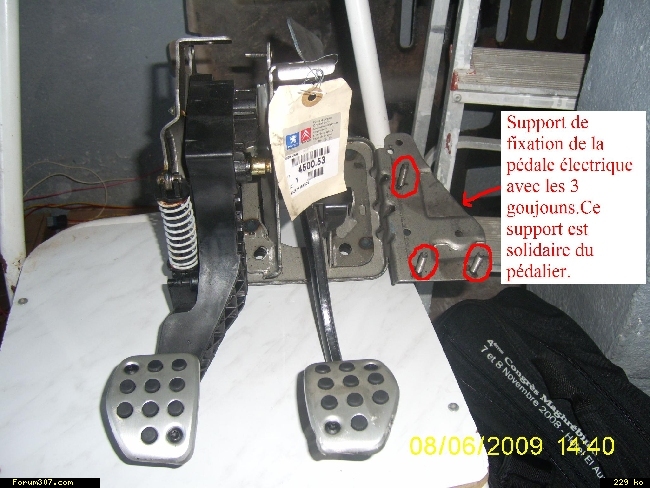

2ème problème qui s'est posé : la fixation de la pédale électrique n'est pas la même que la fixation d'une pédale a câble!La pédale électrique contient trois trous qui doivent venir s'emboiter sur 3 goujouns et on serre le tout avec 3 écrous!Et devinez quoi:ou se trouvent ces trois goujouns?Ils sont solidaires de l'ensemble du pédalier Crying or Very sad
Donc changement de pédalier complet pour avoir ce support de fixation de la pédale électrique!
-ensemble pédalier alu

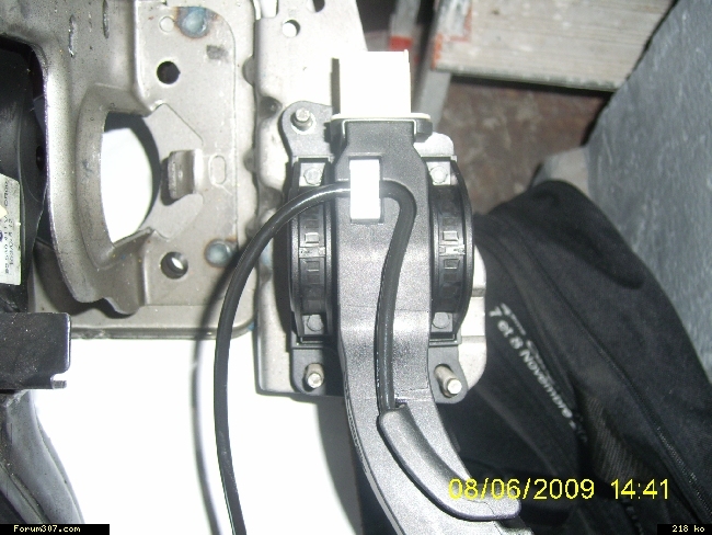

Et voici comment la pédale s'emboîte sur son support

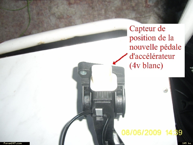

4 pour le capteur de position de la nouvelle pédale d'accélérateur (ce capteur se trouve au dessus de la pédale)

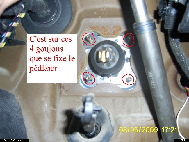

-démonter l'ancien pédalier et monter le nouveau
petit comparatif ancien/nouveau pédalier

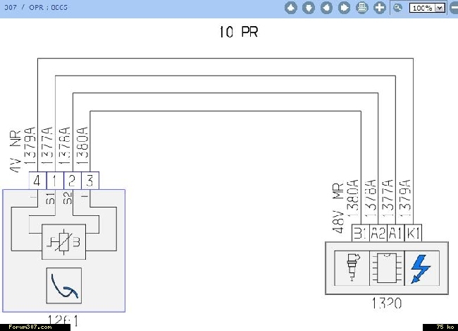

Je m'explique:voici le schéma de câblage de l'ancienne pédale d'accélérateur
Et voici le schéma de câblage de la nouvelle pédale d'accélérateur
Donc le 2 de l'ancien capteur va devenir le 3 dans le nouveau
le 3 de l'ancien va devenir le 4 du nouveau
et le 4 de l'ancien va devenir le 2 du nouveau
Voici une photo de la prolongation des 4 fils qui partent de l'ancien capteur de position de la pédale d'accélérateur (donc au niveau du compartiment moteur) et qui arrivent jusque dans l'habitacle en passant par le trou ou passait avant le câble d'accélérateur
Et voici le connecteur 4v qui va se fixer au dessus de la pédale d'accélérateur

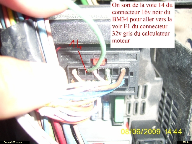

-câblage du contacteur de limiteur de vitesse
revoyons ensemble la schématique de ce contacteur de limiteur de vitesse
La voie 1 de ce contacteur va aller vers la voie 2 du connecteur 10 voies noir du BM34
Ensuite on ressort de la voie 14 du connecteur 16v noir du BM34 pour aller à la voie F1 du connecteur 32v gris du calculateur moteur

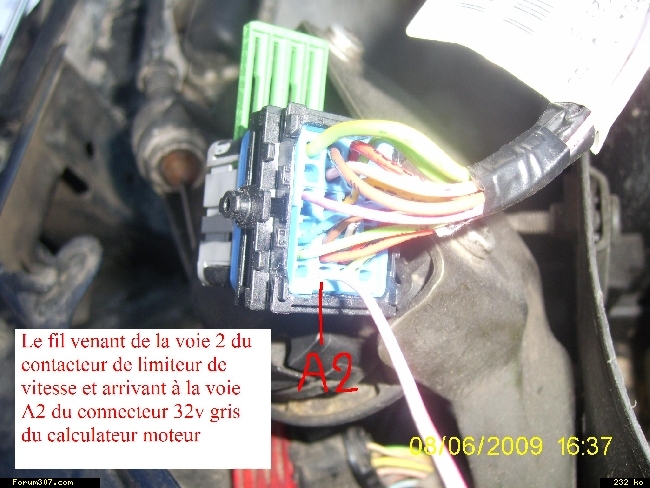

La voie 2 du contacteur de limiteur de vitesse quant à elle va vers la voir A2 du connecteur 32v gris du calculateur moteur
A ce stade le câblage est terminé

Pour ceux qui seraient tentés par le montage du limiteur je vous conseille la démarche suivante pour ne pas être obligé comme moi de tout changer:
1-vérifier que vous avez un contacteur de frein à 4voies, si c'est le cas ça voudrait dire que vous avez le bon pédalier, il vous suffira juste de changer la pédale d'accélérateur par une pédale avec contacteur de limiteur de vitesse
2-avec l'outil diag allez voir dans le BSI si celui-ci gère la fonction limitation ou pas, si ce n'est pas le cas tentez une mise à jour.Si avec la mise a jour vous ne trouvez toujours pas la fonction limitation il faudra changer le BSI Evil or Very Mad
3-monter la nouvelle pédale, cabler le tout, télécoder et prier pour que le calculateur moteur gère cette option Wink sinon tentez une MAJ du calculateur et si ça ne marche toujours pas changer de calculateur Confused
Donc il se peut que pour certaines personnes (mais là je m'avancerai pas trop) il n'y ait finalement que la pédale d'accélérateur à changer

Petite info en passant : je viens de déballer le faisceau principal que je vais changer pour le montage de l'ESP et figurez-vous que tout est pré-câblé sur ce faisceau:l'alarme,le contacteur du régulateur et le contacteur du limiteur de vitesse c'est a dire que je vais virer tout le cablage que je vous ai montré plus haut et ça va etre remplacé par de l'origine a 100% Wink
