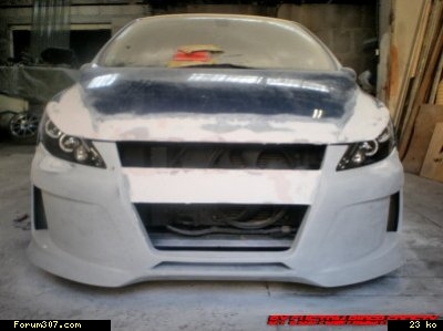

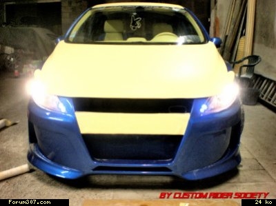

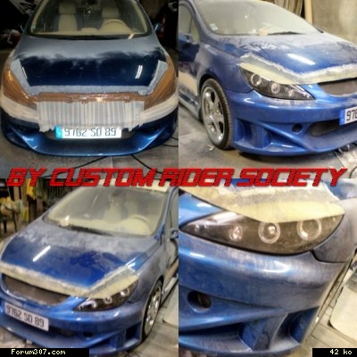

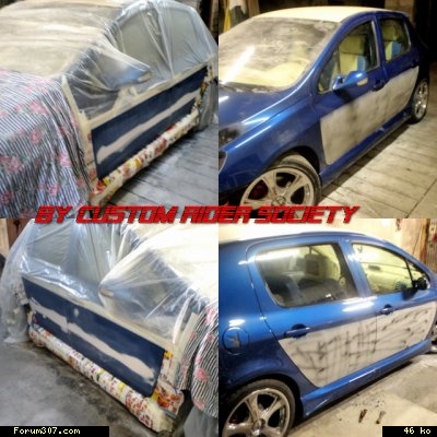

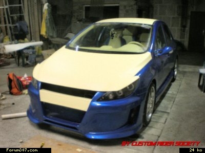

salut a tous
j'ai decidé de changer de pseudo et de refaire un topic car avec mon ancien pseudo plus aucune balise ne fonctionner
et en plus ma 307 a etait totalement métamorphosé pour cette nouvelle saison de tuning
les prémiére photo de la prepa exter
premiére etapes biseau de capot
deuxiéme etapes luissage des baguette de portes
troisiéme etapes changement du pc avant MTK avec lissage de l'emplacement de l'imat
Quatriéme étapes lissage du pc arriére "carzone"
Cinquiéme etapes peinture et recouvrement de certainelement en silimi cuir, toi capot et un morceau du PC avant
voila bientot la suite avec tous l'inter recouvert en simili créme
et le coffre qui a etait légerement modifié
et des nouvelles roulettes
a suivre ...

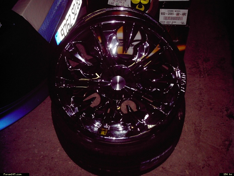

Up a tout le monde donc voila les roulette pour la 307
lexani mistic en 20 pouces avec pneu 225/40 R20
dsl pour la qualité je les fait vite fait pour vous montrer

Ouhaouuu WOUUUU ! Ouhaouuu WOUUUU ! Ouhaouuu WOUUUU ! ça brille c est en 4 x108 Rolling Eyes
Seb 307 le retour
Inscrit le: 29 Déc 2008
Messages : 879
MessagePosté le: Ven 16 Jan 09 à 22:48    Sujet du message: Répondre en citant
et oui 4 par 108 mais un ET de 40 avec des cales de 16 sa raméne l ET a 24 et sa passe pile poile, sans changer d'entraxe
