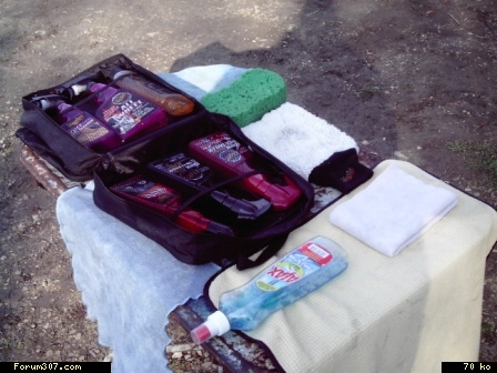

Voiçi à quoi ressemble votre base une fois lavée au liquide vaisselle:

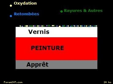

1° - LE POLISH (Une fois par an)
Son but et de décontaminer totalement la peinture.
Un bon lustreur élimine votre couche de vernis usé, ravive la teinte de votre carrosserie, élimine tous les dépots tenaces comme les fines rayures, les retombées industrielles, etc...
