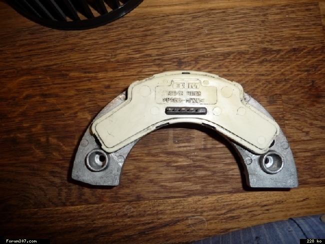

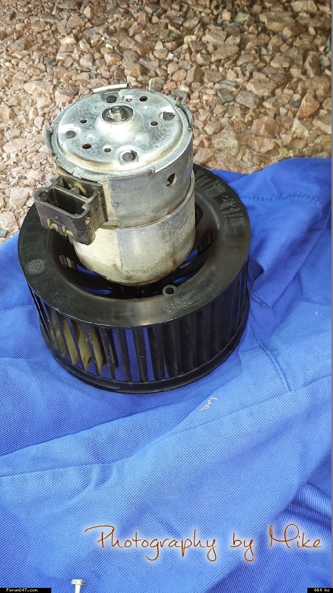

démonte le pulseur d'air d'habitacle et nettoie le ( souffle le ) et injecte lui à chaque extrémité intérieur du "3en1" et fait le tourné avec une soufflette recommence l expérience plusieurs fois .
enlève le cache poussière des "diodes" ( cache plastique en forme de demie lune ) souvent l été il retient trop la chaleur et du coup le pulseur se met en sécurité ( d' ou le fait qu il tourne /s’arrête .... )
voila le pulseur ( la partie pastique est retiré , elle tient par une vis et ensuite faut "tapoté dessus pour le retiré )
et le cache poussière à retiré
