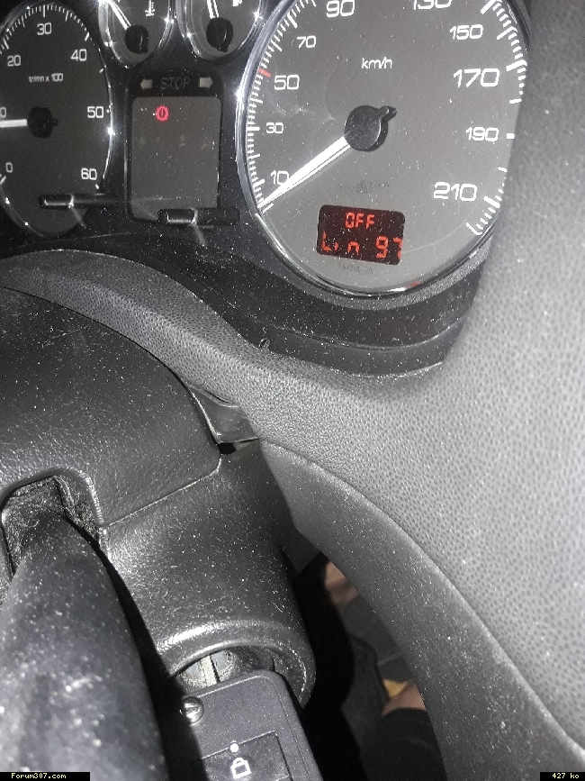

Intox totale, j'ai cassé la clef mère (télécommande) et j'e n'ai jamais eu de double à l'achat du véhicule, j'ai eu le double en faisant une copie 10 ans plus tard, et j'ai fait faire une reprog de la nouvelle clef mère avec télécommande et une nouvelle clef supplémentaire sans télécommande chez un cordonnier pour le double de clef. (équipé de la valise spéciale multimarque, avec mon code PIN de clef.
Intervention 20 minutes.
70 euros le double, 3 minutes de scan, 140 euros la clef avec télécommande 20 minutes avec la prise ODB.
Si jamais je les perds cette fois, il faudra tout changer cette fois, depuis les clef jusqu'au neiman en passant par le "faisceau" ...assez compliqué.
On est pas obliger de passer chez les voleurs de la marque pigeot qui ne bossent pas le samedi et qui immobilisent le véhicule pour 1 semaine, car ce sont des fonctionnaires de premier ordre.
Par contre : Pour les gens qui on cassé les clefs, avec un coque défectueuse mais qui fonctionne, notez bien que quand la clef est HS, la lame vous sert a débloquer le neiman mécaniquement.*
Le circuit, lui peut être endommagé gravement avec des soudures à refaire, et c'est de la micro chirurgie, avec une fer a souder spécial composant CMS et votre message sera : anomalie anti démarrage.( clef tombée au sol)
Il faut enfoncer la lame et approcher le circuit près du neiman a nu pour démarrer, cela peut vous éviter la commande d'un plateau hors de prix chez votre concessionnaire.
Une chose est sure, les pastilles de cuivre du circuit imprimé double face de la clef avec les puces et les boutons de commande et autre, qui font communiquer les pistes de l'antenne en question, sur la face du dessus et sur la face du dessous de votre clef électronique, peuvent vous jouer des tours et désynchroniser les clefs, par faux contact, ou soudure craquelée, et il y a une procédure dans le manuel du véhicule, et la manip doit être faite porte fermées.
La seconde chose est la bobine du transpondeur qui est un composant CMS super fragile au toucher, avec un fil de cuivre bobiné plus fin qu'un cheveux,
et bien elle casse facilement au touché et c'est elle qui émet le code sur le neiman...
Vous savez quoi ? Cela se commande sur internet ( la bobine du transpondeur) et ça de change ou ça se désoude avec soin, ça coûte 9 euros.

Preuve que ça démarre :
