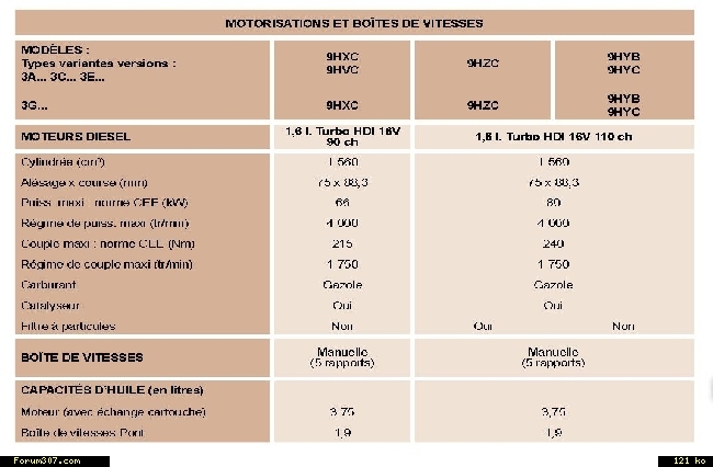

Demain je fait ma vidange , est ce quelqu'un sait la quantité d'huile a mettre dans le moteur ?
Sachant que ces une 307 sw 1.6 110 phase 2
En vous remerciant

Merci de votre réponse
ces une diesel

Mais 3.75 ces peu non ? je pensait a 4.50
MessagePosté le: Ven 23 Mar 12 à 19:53    Sujet du message: Répondre en citant
C'est la quantité maximum qu'il faut pour ton moteur... Clin d'oeil ;)

pour la capacité d'huile il peux y aller jusqu'a 4.3litres
ca depend de la jauge a huile si c'est l'ancienne ou la nouvelle
en fait il y a eu une modif de capacité d'huile sur ces moteurs a cause des casses de turbo
donc le mieux tu met 3.5 litres , tu demarre et laisse tourner 1 minute
tu arrete le moteur et laisse reposer 5 minutes et tu controle ton niveau et tu complete en fonction
mais ne depasse pas le maxi !!!!!

SALUT
Moi je dirais 4 litres ,4.3litres me semble trop ???
Sur ma c4 même moteur avec jauge orange,je met 3,8 Wink

il y a aussi un nouveau carter apparement
j'ai eu des cas a 4.3 litres
mais c'est generalement 3.8 litres
voila le pourquoi de ma methode

moi j ai mi 3.50 mais c est la merde d allè enlevè le filtre a air qui a une astuce car sa m as pris un bon 15 mn !!

3.85 exactement... Hiiiiii :) jauge orange, 5 mm en dessous du maxi.
je me suis fais un pot gradué pour être plus précis, ça évite d'attendre et de réfléchir à chaque fois.
Pour moins galérer pour le filtre à air, il faut retirer la baie des essuies glace...

+1 pour l'huile avec jauge orange aussi.
et
+1 pour la baie des essuies glace sa donne tellement de place!
