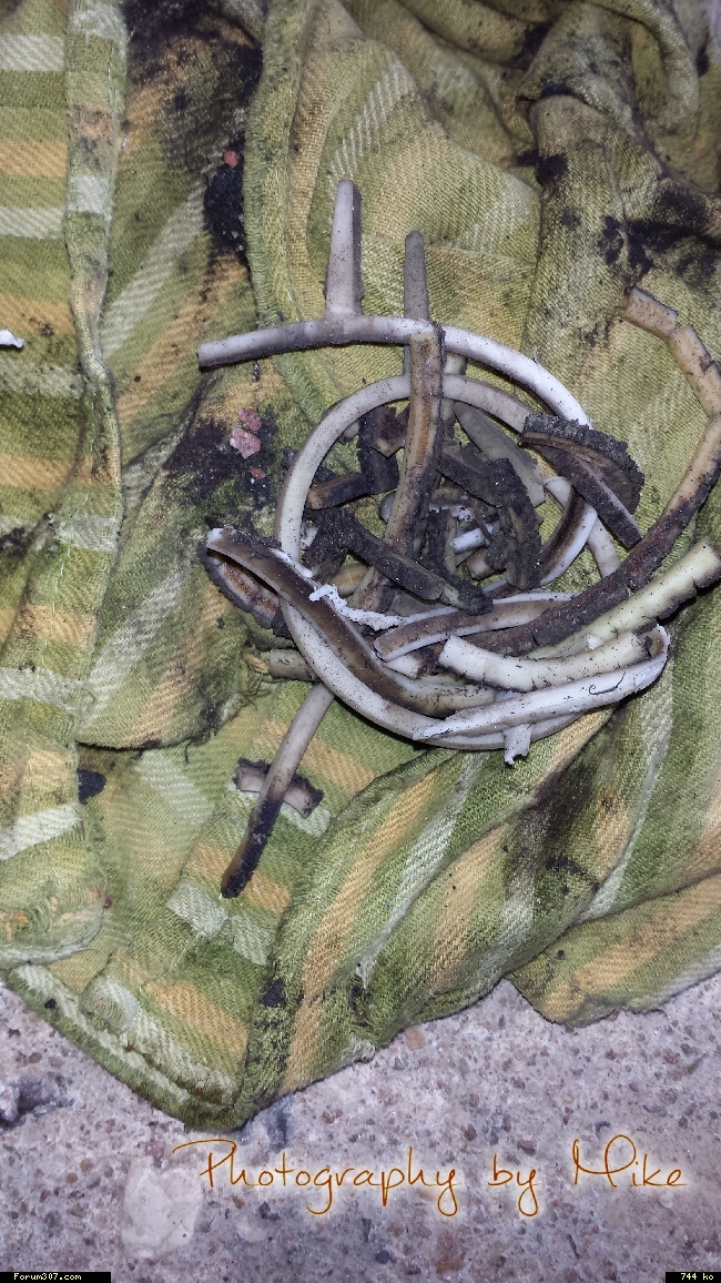

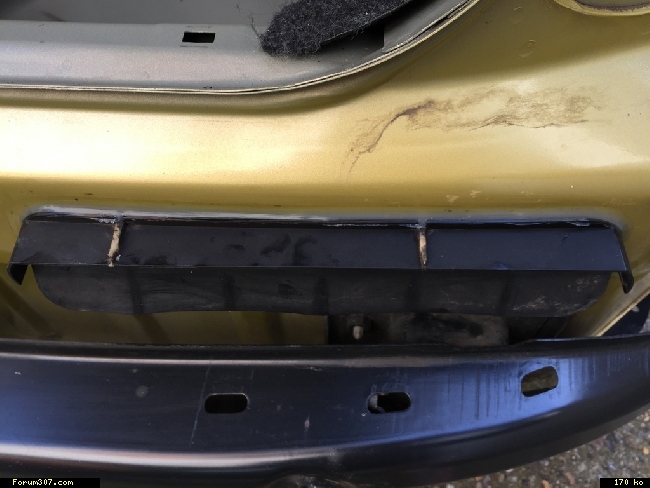

voici les coupables : tu remarqueras que ceux qui sont "tout noir" sont les coupables .
depuis la roue de secours ou de nouveau au sec Laughing
