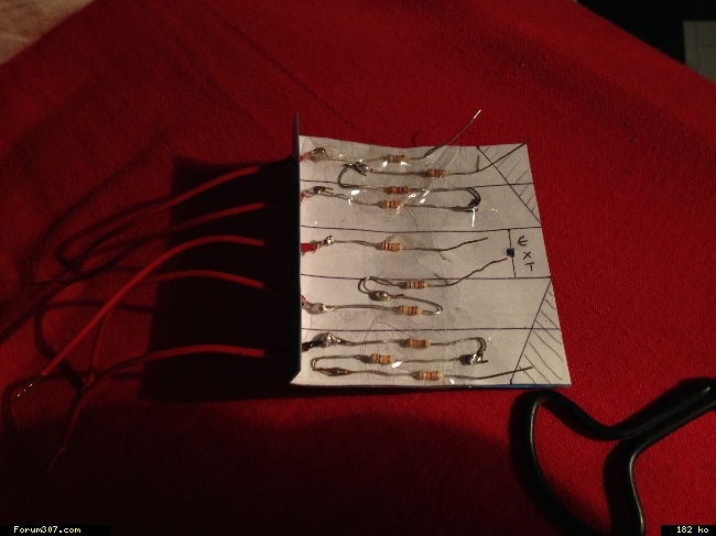

Je viens d'essayer à l'instant avec le 12V permanent et la masse de l'allume cigare, rien ne se passe...

Oui le jack dans l'autoradio, ensuite je mets le 12V sur une des 5 entrées que j'ai créées, puis sur l'un des deux fils de la prise jack (j'ai essayé en permutant les 2 fils) et l'autre fils du jack je l'ai relié à la masse de l'allume cigare. (je fais comme si j'appuyais sur un bouton, donc je tapote le fils sur la masse de l'allume cigare (je ne sais pas si je suis clair))
J'ai testé avec mes 5 entrées mais rien ne se passe pourtant elles sont bien reliées car avec le ohmmètre j'obtiens bien mes valeurs attendues.
Est-ce possible que les valeurs fournies ne soit plus d'actualité ?

J'ajoute que j'ai mesuré la tension entre les deux bornes de la prise jack et il y a 3,25V

Après si tu n'as pas monté ton montage sur la commande je ne peux pas t'en dire plus, essaye en la montant réellement sur la commande.

De mémoire tu as un clip qui retiens cette commande.
Pour te essais essaye de faire de la façon suivante :
Masse de ton jack --> entrée de ton montage
Sortie de ton montage --> Positif du jack
Pour le sens du jack il ne devrait pas y en avoir.
