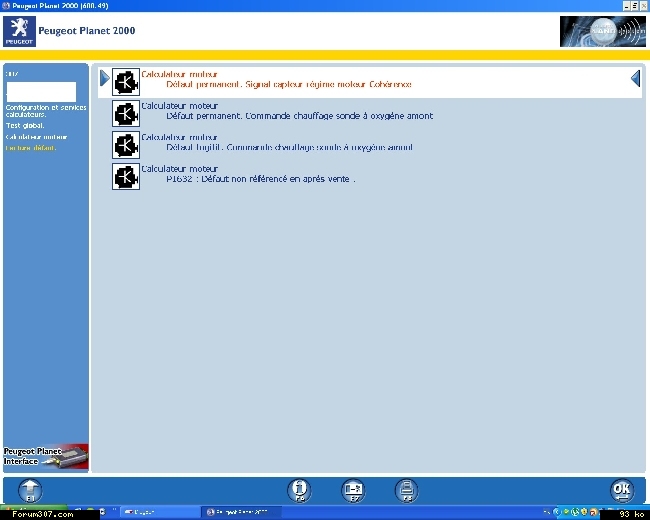

Donc pour trouvé la panne j'ai utilisé pp2000 et fait une lecture des codes erreur du calculateur moteur et ca m'a donné ça :

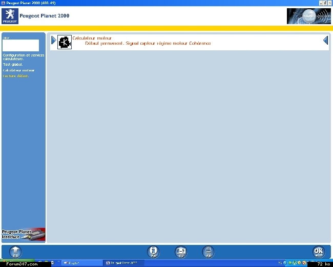

ensuite j'ai effacé les erreurs, puis j'ai démarrer le moteur pour faire réapparaître seulement les erreurs d'actualité et ça m'a donné ça :

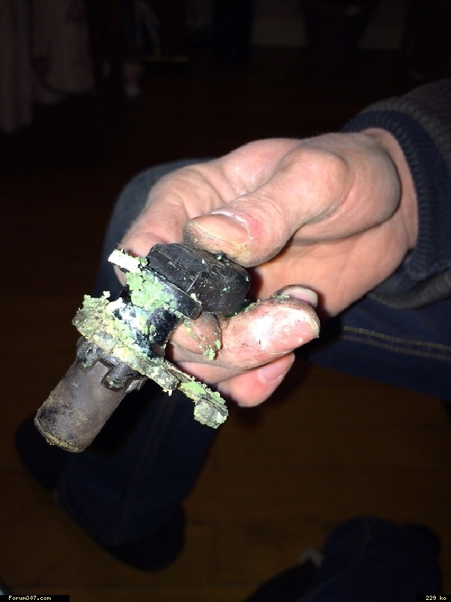

Perplexe je vais contrôler le capteur PMH et la surprise !!! :
Shocked Shocked Shocked

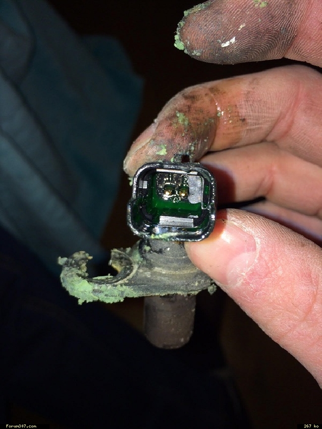

Le capteur PMH est plein de boue de liquide de refroidissement séché et le connecteur est noyé donc je nettoie la pièce avec du nettoyant contact je remonte et rebranche et la voiture fonctionne de nouveau et retrouve ses 110 ch ça fait plaisir !!!
Ceci confirme qu'un capteur PMH défaillant peut perturbé le fonctionnement de l'allumage/injection d'un moteur.
