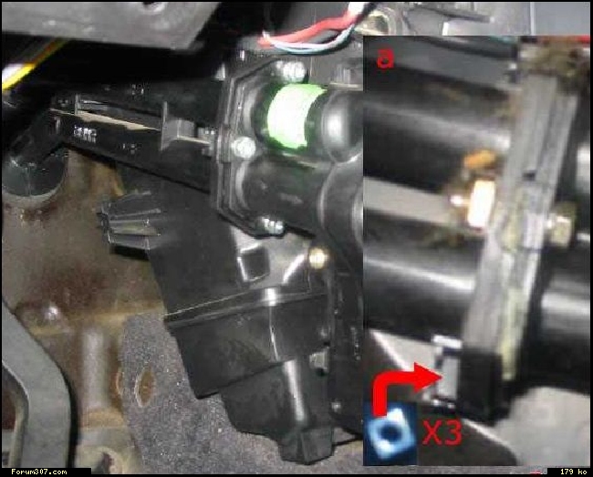

J'ai remarqué du liquide gras sur mon tapis conducteur... Donc après vérification, fuite au radiateur de chauffage au niveau des joints... Mais pas au radiateur j'espère... Par contre pour nettoyer ce liquide gras, quelqu'un a une astuce (c'est même passe dans l'isolant sous la moquette...).
fait nous une photo pour voir l'étendue des dégâts ... si tu as un injecteur extracteur peut être la solution pour aspirer et laver le gras.
Vw Golf 5 Gt TSi 140 😎 🇩🇪
MessagePosté le: Jeu 28 Avr 16 à 21:33    Sujet du message: Répondre en citant
A 99%, la fuite se trouve au niveau des 2 tubes d'entrée et de sortie de l'aérotherme de chauffage. Il y a 3 emplacement pour les vis. Peugeot n'en met qu'une...
Rajoute les 2 vis et tu auras "peut-être" résolu ton problème. Sinon, il te faut remplacer les 2 joints toriques, qui ne sont pas vendus séparément, mais avec les 2 tubes. Il faut compter une vingtaine d'€.

Pour la fuite ça a pu être réparé et effectivement c'était à cet endroit. Mais j'ai pu avoir les joints séparément chez Peugeot pour quelques euros.
Et pour être sûr j'ai comme tu le conseilles rajouter 2 vis. Pour le nettoyage, je n'ai pas d'injecteur extracteur même si c'est je pense la meilleure solution.
