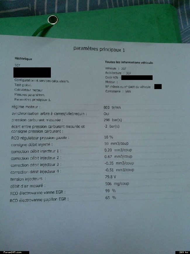

Diagnostic peugeot des injecteurs qui "font n'importe quoi" : RAS pour moi, toutes les métriques au niveau de l'injection ont l'air bonnes, mais je ne suis pas un expert, donc voici le résultat ^^
Peugeot fait un devis à la garantie de 1900€ pour remettre à neuf la rampe d'injection, devis rejeté par la garantie qui ne prends pas en charge les injecteurs... Evil or Very Mad Evil or Very Mad Evil or Very Mad

pour revenir sur les injecteurs ils sont dans la tolérance très mauvais diag de peugeot (soit incompétents ou escrocs ?)c'est vrai
Les corrections en EDC15c2 (ton calculateur) sont de +/- 5mg/cp
je dirais même qu'ils sont en pleine forme ,change de garage ils t'ont vu venir!

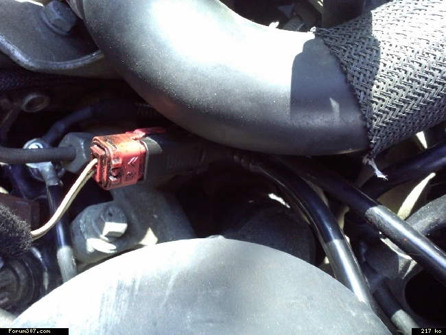

2 petites photos de mon moteur.
je suis assez inquiet de savoir ou trouver la piece qui m'a été vendue par peugeot comme étant la sonde de température GO sur la base de mon numéro VIN alors que je ne trouve pas cette piece sur mon moteur, et qu'au contraire celle pointée par zamaz semble bien présente.
Quelqu'un est-il capable de faire la lumiere sur ce mystère ?
