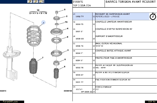

Suivant les conseils du forum je me suis inscris sur service box et le site me donne la ref 5002.ft qui correspond chez oscaro á la référence sans climatisation alors que j'en ai bien une.

après la ref que vous avez c'est 5002FV et non FT Wink

Malheureusement j'ai commander les 5002.ft comme j'avais trouvé dans le service box.
quelle est la différence entre les deux?

J'ai annulé la commande oscaro des 5002.ft car le service box me donne comme référence 5002.fv (repère 2bleu 2 rouges).
par contre oscaro préside que les fv sont pour un véhicule avec fap et je n'ai pas le fap.
Puis je relancer ma commande sans risque ?
