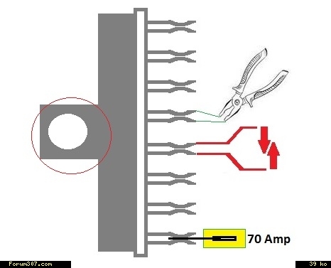

Il ne suffit pas de voir si les fusibles sont nikel !
Il faut démonter le peigne en métal et resserrer les fiches femelles à la pince, de manière a ce qu'il n'y ai plus de jeu entre le fusible et la fiche du fusible.
Si 5 fusibles, alors 10 fiches à resserrer.

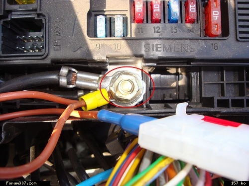

Ca commence par le démontage de ce boulon 12volt:
Merci.

Pascalou28400
Inscrit le: 03 Juil 2013
Messages : 663
MessagePosté le: Mar 22 Sep 15 à 17:45    Sujet du message: Répondre en citant
Tiens nous au courant !
Dis nous si tu as toujours des problèmes de perte de direction A apres avoir fait cette manip !
Normalement, tu devrais aussi avoir le clignotant qui s'affole de temps en temps, avant la manip.
Merci.
