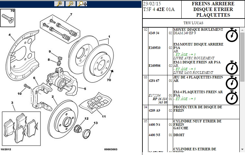

Au final mon etrier BOSCH est dans un état médiocre. Je pense changer celui là pour mettre un trw quelqu'un connait les références?

envois ton N°VIN par mp

Messages : 17018
MessagePosté le: Mer 29 Juil 15 à 12:21    Sujet du message: Répondre en citant
2 montages sont possibles :trw lucas ou bosch
ou
MessagePosté le: Mer 29 Juil 15 à 14:08    Sujet du message: Répondre en citant
Oui, normal, selon la provenance des pièces au moment de la fabrication de la voiture.
Mais selon un N° de VIN précis, les 2 références sont proposées? Je n'ai jamais fait attention.

MessagePosté le: Jeu 30 Juil 15 à 15:31    Sujet du message: Répondre en citant
alors pour l'avant exclusivement Bosch, pour l'arriere je peux mettre les 2.
Me reste plus qu'a trouver un etrier en bon etat ^
