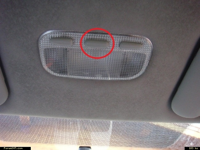

bonjour à tous,
je vous pose une question bête. Mes lumières intérieures fonctionnent sans soucis mais depuis 2 semaines lorsque j'éteins le moteur les lumières ne s'allument plus pourtant cela a bien fonctionné. D'où cela peut il venir ? C'est un peu gênant quand on s'y habitue. Même les portes ouvertes pas de lumières. Mais je rappelle elle fonctionnent bien (toutes)
Peugeot 307 SW 1.6 110Ch bleue

MessagePosté le: Jeu 27 Nov 14 à 23:26    Sujet du message: Répondre en citant
307 LAFOREVER 16V a écrit :
pour ton plafonnier pour réglé le problème voici la démarche
tu reste appuyé sur le bouton au milieu (entouré en rouge)jusqu'a temps que la lumiere s'allume ensuite tu relache le bouton tu ouvre ta porte et tu la referme mais pas verrouillé et tu l'ouvre a nouveau et vois si cela fonctionne Wink
nicomarc31
Inscrit le: 17 Aoû 2014
Messages : 28
Localisation : Blagnac
MessagePosté le: Jeu 27 Nov 14 à 23:40    Sujet du message: Répondre en citant
Super ça marche. Ça vient d où ce petit problème ?
MessagePosté le: Ven 28 Nov 14 à 00:26    Sujet du message: Répondre en citant
Rien de grave... juste une réinitialisation Clin d'oeil ;)

MessagePosté le: Ven 17 Juil 15 à 11:56    Sujet du message: Répondre en citant
j'ai exactement le même souci que nicomarc31 et je ne parviens pas à le résoudre :
"si c est éteint j appuie ça s allume et je ferme la porte et la voiture à clé ça s éteint et en recouvrant ça reste éteint je refais la même manipulation"
"Pourtant il s allume et les 3 boutons et lumières marchent"
"la centralisation marche très bien"
"A l'ouverture des portes pas de lumière qui s'allume mais si j'appuie sur l'interrupteur elles s'allument"
Je viens de réaliser la manip ci-dessous mais cela ne résoud rien :
peut-être y'a-t-il un détail que je fais mal ? Dans la notice de la voiture il est écrit "contact mis", mais sans ouvrir et refermer la porte 2 fois.
Faut-il le faire contact mis ou éteint ?
Merci d'avance ! (c'est le genre de petit problème anodin qui me rend dingue) Rolling Eyes
EDIT : après avoir ré-essayé 2 fois, cela fonctionne maintenant.
A effectuer contact éteint. Hiiiiii :)
