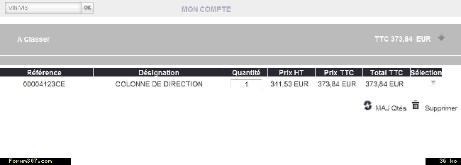

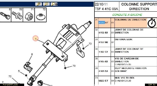

Ah oui, quand même...Ça fait cher la remise en état du comodo. Je pense effectivement que tu as désolidarisé une partie d'un tube de la colonne. Je n'ai jamais eu l'occasion de démonter une colonne, étant vendu complète. La seule chose que je remplaçais c'était le diabolo (croisillon) en bas de cette colonne lorsque qu'il y avait du jeu (Quand c'était encore vendu au détail...).
Le mieux est de jeter un œil en casse, parce que vu le prix. Rolling Eyes

Bonsoir Planet-P-Project,
Merci pour ton message et pour cet éclaté.
Effectivement, tu as raison, c'est cher.
Tu es bien au courant des tarifs, c'est, au centime près, le prix qui m'a été donné à la concession ce matin.
J'ai voulu savoir le prix du neuf car je voyais beaucoup d'occasion mais rien dans mon coin.
Le gars des services pièces détachées, très sympa, m'a communiqué la référence, donc, celle que tu m'envoies sur l'éclaté (4123 CE).

Bonsoir à tous,
Et voilà, ma colonne de direction est arrivée mercredi.
Tout est monté et ça fonctionne parfaitement.
J'ai eu le voyant d'airbag qui s'est allumé une fois et tout est rentré dans l'ordre.
Mon seul petit souci est que j'entends un léger frottement lorsque je tourne le volant, peut être parce que le commodo est neuf.
J'espère que je n'ai rien fait de travers car la revue technique disais de faire tourner le centre du commodo (là où il y a le ressort) plusieurs tours d'un côté et ensuite de l'autre. je n'ai rien compris à cela.
J'ai bien fait attention à ce qu le repère qui se trouvait sur le volant se positionne dans l'emplacement du commodo et cela se positionnait parfaitement.
Encore merci à tous ceux qui ont pris le temps de me répondre.
A bientôt.
