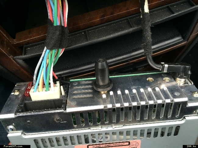

Je ne peux plus écouter la radio sur mon poste Clarion.
Les CD et la bande AM fonctionnent très bien mais la bande FM ne fonctionne plus.
J'ai sortis le poste et je vous poste une photo des connections qui s'y trouvent.
L'antenne n'a pas l'air de bien rester en place mais même lorsque je la tiens comme il faut rien ne se passe.
En bougeant un peu les connections et le poste la radio est revenue quelques secondes avec des gros grésillements puis finis.
De quoi cela vient-il selon vous ?

Carte tuner HS. Confused

+1. Te reste plus qu'à en trouver un autre, d'autoradio bien sûr !!!

soit c'est ton file d'antenne qui est cassé là ou ça plie,on le voit bien sur la photo une sorte de coude très fragile avant la fin de la fiche antenne, soit il faut faire refondre les soudures dans le poste, soudures sur la fiche antenne,ou resserrer a la pince les connexions dans la fiche.
