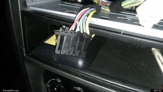

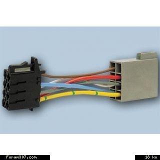

Bonjour tout le monde.
Fraîchement débarqué ici je commence déjà à vous poser une question Embarassé..
je viens d’acquérir une 307 SW HDI 90cv de 2003 , sans autoradio Confused
je possède un autoradio LG LAC7700R qui n'est pas très récent mais fonctionne encore très bien Super content :D
Mon soucie et que il était montez dans un opel zafira et j'avais achetez un adaptateur (photo ci dessous)
quand je le branche avec mon adaptateur le poste s'illumine comme si les lumière était allumé des que je met le contact.
la mémoire a l'air de se gardez mais il faudrait que je re-teste pour être sur.
Quand je le branche sans mon adaptateur il fait pareil mais il ne garde pas en mémoire.
j'ai voulu repérer les fils mais j'ai du 12v partout ce qui et bizarre.
la prise de la voiture ci dessous.
Rien/blanc/vert/violet
Rouge/bleu/vert/Jaune vert
Je voudrais pouvoir raccordez mon poste que la mémoire fonctionne et que il s'illumine que quand j'allume les lumières.
merci d'avoir lue mon roman , j’attends vos avis éclairé pour m'aidez a réglè mon soucie.
Amicalement olivier

bonjour personne aurais le câblage de la Peugeot 307 , cars c'est la première fois que je galère avec un autoradio
la prise sortant de la voiture a ses couleurs la
le jaune/vert et assez gros je pense que cela dois être la masse
mais les autres câbles j'arrive pas a savoir lequel et le + permanent
et le + après contact, il me donne tous 12V sans contact.
PEUGEOT 307 BREAK 2.0HDI 90 De 2003
clim manuel HS - VE - CP - DA
jantes Alu 16P

Salut, il te faut acheter un faisceau special peugeot http://www.norauto.fr/produit/faisceau-d-alimentation-interface-commandes-au-volant_272804.html , et ca en plus si tu veux conserver la commande au volant http://www.norauto.fr/produit/cable-dedie-aux-autoradios-lg-et-faisceau-d-alimentation-pour-interface-commandes-au-volant_302983.html;pgid=uwkqcrY3D8dSRqN9ji.nk3VB0000_mjEr-sP

Sur peugeot soit tu achetes le faisceau soit tu croises le rouge et le jaune.

part apport a mon cable
rouge/bleu/rien/rien
noir/orange/jaune/rien/détrompeur
comment je dois le câblé je met le rouge avec le jaune ou le contraire
sur le coté doubles les câbles sont pas a la même place
noir/orange/rouge/rien/détrompeur
jaune/bleu/rien/rien

Le rouge c'est le + après contact, le jaune c'est le + permanent de la batterie (mémoire). Inverse le rouge et jaune de ta prise autoradio, ca devrait le faire.

J ai inversez les fils et toujour pareil , des que je met le contact le poste s illumine comme si j allumais les lumieres , j ai aussi essayer en branchant les 2 ensembles pareil et il et en direct.

J'ai regardez tous a l'heure apparemment a part le jaune et le noir les autres fils ne sont pas a la bonne place sur ma prise , j'ai un orange a la place du rouge, et les autre fils je ne sais pas a quoi il serve ,
je verrais pour achetez une prise spéciale Peugeot car la je m'arrache les cheveux, et pourtant j'en ais presque plus Grrr !
