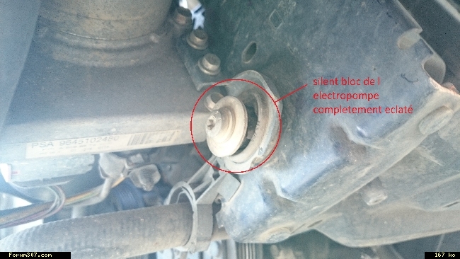

MessagePosté le: Sam 17 Jan 15 à 14:04    Sujet du message: re Répondre en citant
alors la connectique n as pas l air branlante.....

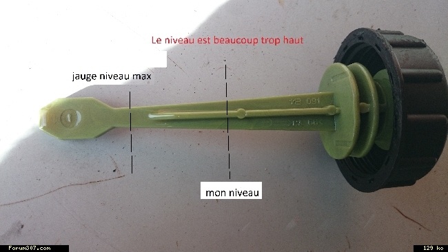

Par contre le niveau est très au dessus du niveaux max (voir photos)
et pourtant la direction peut assez bien marché puis s arrêter.....
J arrête le moteur et le redémarre et la direction revient
y a un silent bloc pour tenir l électropompe il est complètement rongé
l électropompe bouge beaucoup

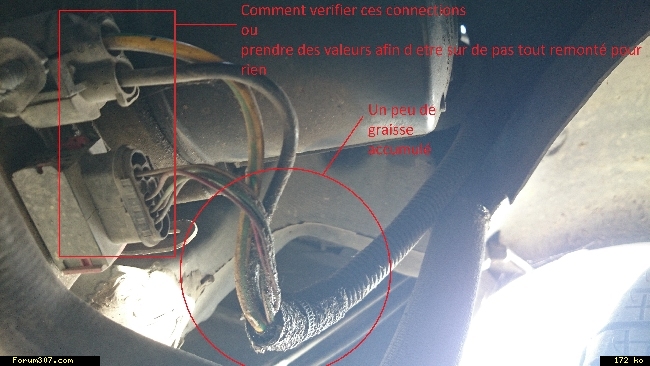

il y a un peu de graisse accumulé sur les câbles (voir photo)
mais les connectiques ont l air propre
donc est ce que vous sauriez comment je peux vérifier mon électropompe peut être en prenant des mesures aux broches de connections peu être...?
ou avec un boitier de diagnostique ...j ai vu qu'on pouvait en trouver avec lecture de valeur sur logiciel PC fournit avec
encore merci de votre aide

ericrobain
Inscrit le: 28 Jan 2009
Messages : 1082
MessagePosté le: Sam 17 Jan 15 à 14:09    Sujet du message: Répondre en citant
Pas grave si le niveau est trop haut c'est même conseillé (mais seulement 1 ou 2 cm au-dessus du max).
Si tu continues à perdre ta DA cela signifie que la pompe est HS (j'avais les mêmes symptômes)... attention c'est très cher chez Peugeot ça coute 1200 boules (pompe neuve+MO) je l'ai fait cet été... si tu la changes toi-même en occasion ou reconditionné c'est 300-400 (il faut qu'elle soit télécodée pour ton modèle : faire des recherches sur le forum il y a un tuto).

ericrobain
Messages : 1082
MessagePosté le: Sam 17 Jan 15 à 14:12    Sujet du message: Répondre en citant
mantel a écrit :
ok merci
mais pas d idée pour vérifier l electro pompe directement sur le boitier .....?
ou savoir si c est une panne connue peut etre chez les 307..?
Il te faudrait la valoche PSA pour un diag... mais sinon c'est une panne connue en effet.
