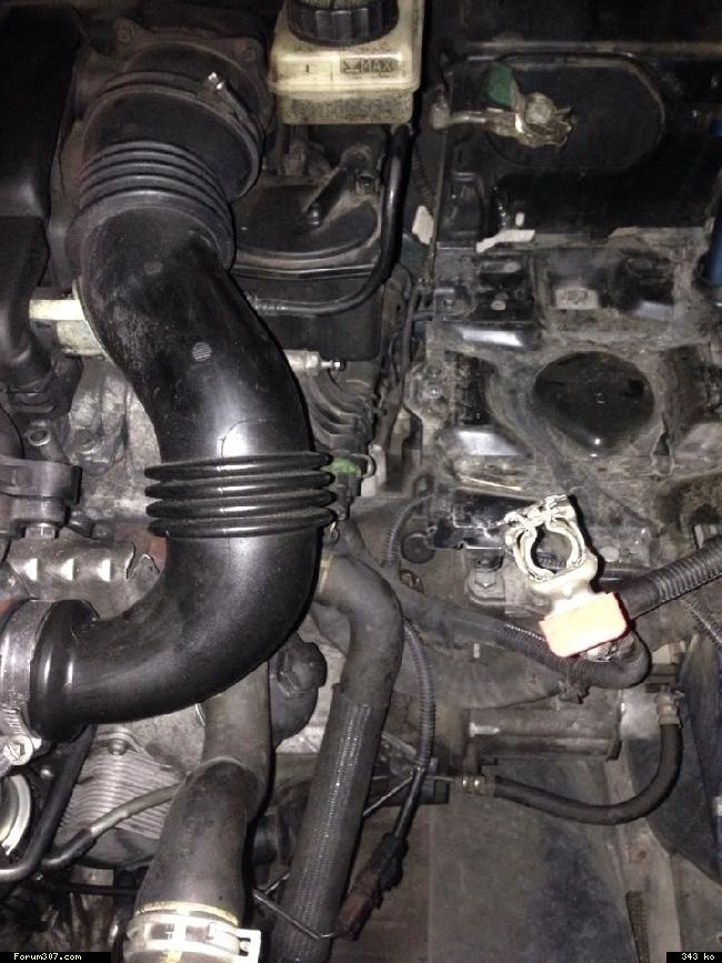

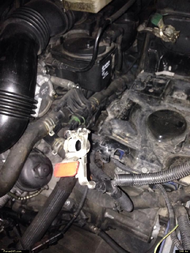

J'ai bien reçu la pièce aujourd’hui....
Maintenant petite question vu que j'ai commencer a déposer Batterie et quelques composants comme vous pouvez le voir sur les fotos la sute sera le gros tuyau sur la gauche c'est ça?...
Et apres?Un peu d'aide me serait d'une grande utilité Hiiiiii :)
Merci d'avance les gars!

Bon et bien j'ai finalement reussi a demonter cette fameuse Vanne EGR mais je vous raconte pas le cirque pour demonter le collier autour de la vanne Sad
Mais le pire c'est pour le remettre j'ai essayer mais en vain demain je vais chercher une pince special pour ça et si j'y arrive toujours pas j'achete le collier nouvelle version avec vis qui coute quand meme 16euros....
