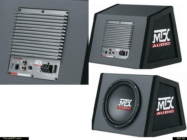

mtx rt 10P
Noroto : Son subwoofer de 25cm apporte une descente impressionnante.
Pas avec un 25 cm
Fréquence résonance =<40hz avec un 30 cm
Fréquence résonance =<60hz avec un 25 cm
...pour la même puissance.
Pas avec un ampli intégré... Les circuits "soudés" ne supporterons pas assez longtemps les vibrations.
EDIT (possible que non) Mais ça me plait pas quand même!

tu me deconseille le mtx rt 10P pascalou28400 ?

Si tu veux le MTX prends.
Tu n'auras pas (assez) de réglages sérieux (filtres actif) pour tout équilibrer.
Je n'ai pas testé pour se parler franchement, mais j'ai des gros doutes sur la qualité de l'ampli, qui va te perdre dans ce que tu recherches, vu la petite taille du radiateur et du fusible qui semble être 40 en photo, si c'est en classe A/B, ça sent l'arnaque.
Ailettes de radiateur dans le mauvais sens, (la chaleur ne s'évacue pas de manière naturelle)
Un ampli cramé tu changes presque tout, EDIT, mais c'est surprotégé.
Un bon ampli 4 sortie c'est 2x30A ou 1x30A qui descend à 2 ohms, c'est correct, et en général, le sub ne suit plus... sans trop pousser l'ampli, on a du pur.
Edit: Ordre d'idée...
Fusible de 20 ampères Jaune sur ampli, 2x90w ou 1 fois 180/4ohms.
86 dB, (les vraies) de basses, pour 35 litres clos, pour un 25 cm 4ohms qui n'encaisse que 30w RMS (mesuré à 50hz)contre les 200 max qu'ils disent.
Soit le bruit d'une harley, dans le coffre, les hp de portes sont reliés au poste.
Les basses sont linéaires, 1/4 de la puissance de l'ampli est utilisée.
Distorsion au delà.
dB à ne pas confondre avec la sensibilité du hp.
97db c'est une discothèque en bord de piste.
