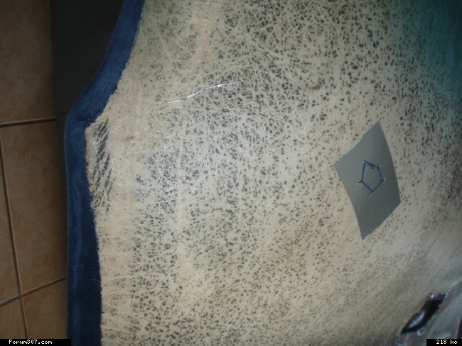

En ouvrant le hayon arrière, le ciel de toit complet va sortir en le pliant un peu. Il est un peu collé au milieu et je me suis aidé d'un bâton pour le décoller. Après le plafonnier de la 307 ressemble à ça. C'est sympa, mais l'acoustique devient très particulière et attention au rayonnement si la voiture est dans un embouteillage au soleil. Mal de tête garanti.
La face sup est pavée de petit point noirs qui me font beaucoup penser à de la condensation, qui conduit à des moisissures qui finissent par traverser la coque (poreuse) et s'installer dans le lycra. Hypothèse : voiture fermée air humide (parce qu'on y passe du temps), température de surface de tôle qui passe en dessous du point de rosée du mélange, apparition de goutelettes, ... Voila une photo de l'intérieur à ce moment (on voit bien les tuyaux de l'airbag).

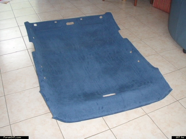

2) Recapitonage. Plus d'une heure. (attention, je ne suis pas capitoneur pour un sou, mais le résultat obtenu est sympa). Il y a peu être d'autres techniques, je vous livre celle qui m'a paru logique.
- On arrache le lycra (vous n'aurez pas à forcer).
- nettoyage de la coque au jet (pour enlever la poussière de mousse), puis séchage (1 journée au soleil).
- Achat de 1.50 x 1.70 (de mémoire, attn !) de tissu assez épais (pour faciliter le l'encollage) et un peu élastique (j'ai pris un velours élastique bleu) et de 2 bombes de 400 ml de colle en spray. L'intérêt d'une couleur sombre est que si les traces grises (moisissures ?) reviennent (et elles reviendront, à mon avis), on les verra moins.
- Collage (60mn, une fois la coque bien sèche). On part d'un côté. J'ai commencé par l'arr, mais il aurait mieux valu commencer par l'avant, dans la mesure ou l'avant est peu plus chiant (arrondi de la coque + encastrement des pare-soleils).
On enduit la coque par bandes d'environ 20cm. Il faut au moins être 2 pour bien tendre le tissu et faire ça doucement. Contrairement aux indications de la colle, n'enduisez que la coque et pas le tissu sinon la colle mouille le tissu et ressort de l'autre côté et après c'est pas joli joli. Insistez aux endroits où le tissu sera très tendu, par ex. dans le renfoncement au dessus des têtes passagers arr. Après application, attendre 30 sec (le temps que les solvants s'évaporent un peu, mais pas trop car le tissu de son côté n'est pas encollé), poser le tissu bien tendu. A l'un des endroits où le tissu était bien tendu (au dessus des têtes passagers AR), parce que je n'avais pas assez insisté lors de la pose de colle, j'ai eu une petite cloque dans le renfoncement. J'ai mis des points de couture (invisibles, car fil de la même couleur) pour remonter le tissu et j'ai fait pareil aux autres endroits.Le scotch visible sur la photo suivante sert à renforcer la coque avant serrage des noeuds.
- On découpe au cuter les trous et les bords en laissant 2 cm de plus pour replier le tissu sur la partie supérieure. Le ciel de toit reconditionné est visible ci dessous:

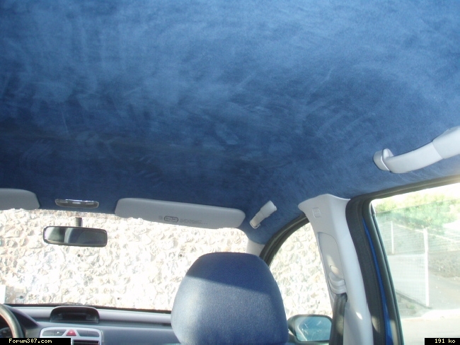

Après, ça donne ça ...

Alors là, tu as à assuré.
Bravo pour le boulot Clap clap clap

HALLUCINANT
TROP BEAU LE RENDU EN PLUS Shocked
SA DONNE ENVIE DE LE FAIRE (MON CIEL DE TOI EST GRIS Crying or Very sad)
je pense que ton post a aussi sa place dans la section tuto Wink
tiens nous au courant quand méme si cela se decolle gondole ou autres selon les utilisations(ex.voiture garé en plein soleil pendant 2 jours etc..)
est ce que sa sent pas trop le solvant apres une nuit fermé Question
merci en tout cas pour ce superbe tuto Wink

+ 10000, ca va nikel avec la couleur des sièges !!

merci de vos appréciations.
- Pour la couleur du tissu et l'adéquation avec la couleur des sièges, c'est madame qui a choisi. Je ne suis pas très harmonie des couleurs.
- Odeur de solvant : aucune; En spray, on ne met qu'une petite couche et les solvants s'évaporent apparemment assez vite.
- Tenue au soleil (attn : au bout de 2 jours seulement !) : On est à la Réunion et on reçoit plein de soleil. : + de 5 kWh/m² de rayonnement solaire par jour à l'horizontale, surtout en ce moment (soit en gros 2 fois plus qu'en métropole). Avec une voiture bleue, le toit chauffe un max et pour l'instant RAS. Ce serait bien d'attendre quelque temps pour avoir une donnée plus fiable sur la tenue. Dans un autre rayon (maçonnerie), j'ai eu des essais d'enduits de réagréage qui se sont décollés plus de 15 jours après ... une fois que toute la maison était faite !
- J'ai remarqué une petite cloque (qui devait être présente lors du collage et que je n'ai pas vue) à un endroit où j'avais négligé le petit point de couture (3 ou 4 mn) au niveau de l'encastrement d'un pare soleil. Faites le à tous les endroits où le tissu est susceptible de se décoller parce que très tendu. Avant de tout remonter, placer le pare soleil dans sa position posée et palper partout (ce que je n'ai pas fait). Si on sent une petite cloque (i.e. un espace entre le tissu et la coque), un point de couture et ça devient plus sûr.
