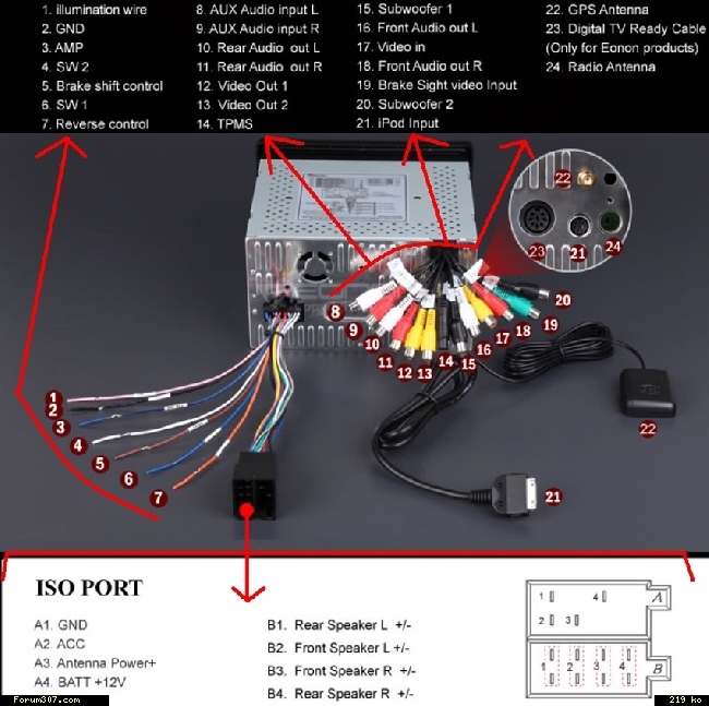

Salut a tous
je vient chercher de l'aide car moi et l'anglais sa fait 2+2= 12

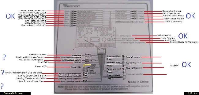

j'ai vais avoir un poste Eonon G2240E mais j'y comprend pas grand chose pour le brancher donc si des personnes charitable peuvent me donné un peut d'aide je suis tout a fait d'accord
voici les branchements
merci par avance
Mecano.S
Inscrit le: 13 Mar 2011
Messages : 9101
Localisation : Sarthe (72)
MessagePosté le: Jeu 11 Avr 13 à 08:42    Sujet du message: Répondre en citant
1 - branchement pour éclairage (baisser la luminosité quand tu allume les feux)
2 - masse
3 - remote pour ampli (je pense)
4 - ?
5 - en rapport avec le frein ?
6 - ?
7 - a brancher sur l'ampoule de marche arrière, pour basculer sur la caméra de recul automatiquement
8 - entrée audio gauche
9 - entrée audio droite
10 - sortie audio arrière gauche
11 - sortie audio arrière droite
12 - sortie vidéo 1
13 - sortie vidéo 2
14 - ?
15 - sortie sub 1
16 - sortie audio avant gauche
17 - entrée vidéo (caméra de recul)
18 - sortie audio avant droite
19 - à brancher sur le frein à main je pense, pour que la tv ne soit pas utilisée en roulage.
20 - sortie sub 2
21 - entrée ipod
22 - antenne gps
23 - branchement décodeur tv
24 - antenne radio

MessagePosté le: Jeu 11 Avr 13 à 09:01    Sujet du message: Répondre en citant
4 et 6 je dirait commande au volant (Steering Weel)
14 : controle température et pression des pneus (Temp pression Monitor System, un truc dans le genre)
// Nouveau forum 307 \\
http://club307.fr
Mecano.S
Messages : 9101
MessagePosté le: Jeu 11 Avr 13 à 09:03    Sujet du message: Répondre en citant
bien vu. moi c'est pour le 5 et 19 je sais pas trop, c'est peut etre l'inverse
MessagePosté le: Jeu 11 Avr 13 à 09:09    Sujet du message: Répondre en citant
19 c pour le frein a main cela t'empeche de lire des video en conduisant..
normalement c une masse.
skymike0307
Inscrit le: 09 Sep 2012
Messages : 7814
Localisation : 18
MessagePosté le: Jeu 11 Avr 13 à 09:18    Sujet du message: Répondre en citant
c'est plus le 5 je pense :
"the brake shift control SHOULD be wired tot up hand brake so that the DVD does not play when the hand brake is off, to get around this you just need to earth the cable to any other earth point on the car."
en gros le cable doit etre relié au frein a main pour empecher la lecture d'un dvd quand le frein a main est relaché, il faut le connecter a une autre masse si on veut que ce soit possible.
http://club307.fr
MessagePosté le: Jeu 11 Avr 13 à 11:06    Sujet du message: Répondre en citant
en tout cas c une masse

re donc je revient vers vous car maintenant que j'ai vu vos reponses va falloir que je sache ou brancher les fil Confused
Citation:
1 * je doit le branché sur quelle fil dans la 307 ?
Citation:
2 - masse
2 * je suppose qu'il faut que je le branche sur la carrosserie
Citation:
3 * j'ai pas d'ampli donc je branche pas se fil
Citation:
4 - commande au volant
4 * a branché sur quelle fil svp ?
Citation:
5 * je pense qu'il faut que je le branche sur la carrosserie en guise de masse
Citation:
6 - commande au volant
6 * a branché sur quelle fil svp ?
7 j'ai pas de camera de recul pour le moment donc je suppose que je le branche pas
de 8 a 20 j'ai pas d'ecran a mettre sur les sieges arriere de la 307 donc je branche pas pour le moment
21 j'ai pas d'ipod donc idem je branche pas pour le moment
22 - antenne gps ( Ok pas difficile a trouver )
23 j'ai pas le boitier tv pour le moment donc je branche pas pour le moment
24 - antenne radio ( ok pas dur a trouver )
Merci beaucoup pour votre aide c'est vraiment sympa

MessagePosté le: Sam 13 Avr 13 à 09:28    Sujet du message: Répondre en citant
Citation:
Normalement il y a un fil dédié à ça sur le faisceau sur le faisceau ISO (le gros connecteur carré) donc se repiquer dessus, c'est plus propre ensuite Clin d'oeil ;)
Citation:
2 - masse
Oui, mais tu peux te repiquer sur le faisceau ISO (le gros connecteur carré) c'est plus propre ensuite Clin d'oeil ;)
Citation:
on est d'accord
Citation:
Bonne question, en général sur les autoradio jvc pionneer etc on branche une interface avec le faisceau fournit, là faudrait voir avec le vendeur Rolling Eyes
Citation:
Si c'est pour faire fonctionner l'écran oui, en théorie ça se branche au frein à main pour qu'il fonctionne qu'à l'arret, mais sur une masse quelquconque ça fonctionnera toujours
Citation:
[/quote]

MessagePosté le: Sam 13 Avr 13 à 10:25    Sujet du message: Répondre en citant

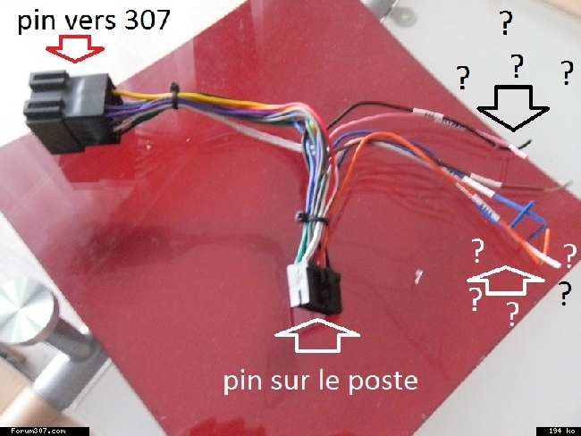

bon je repost une image du dessus du poste ( la ou j'ai mis OK c'est que j'ai compris ou sa se positionne )
il me reste la ou il y a les points d'interogation...
Rose: Illumi
Orange: Back
Noir: GND
Marron: Brake
Bleu: Pow-AMP
Blanc: SW2
Bleu: SW1
MessagePosté le: Sam 13 Avr 13 à 10:34    Sujet du message: Répondre en citant

MessagePosté le: Sam 13 Avr 13 à 10:41    Sujet du message: Répondre en citant
La mère Crouzy elle dit que Mr Crouzy n'arrive pas du tout à brancher son totoradio... Monsieur VERT ...

c'est galere je sais pas ou vont ses fils
Rose: Illumi ( Illumination Wire )
1 - branchement pour éclairage, baisser la luminosité quand tu allume les feux ???
Blanc: SW2 ( SW2 )
4 - commande au volant ???
Bleu: SW1 ( SW1 )
6 - commande au volant ???

MessagePosté le: Sam 13 Avr 13 à 13:28    Sujet du message: Répondre en citant
le 1 oui c'est pour baisser la luminosité. Voici une image du cablage de la prise iso :
Tu dois brancher ce fil à l'endroit ou c'est noté eclairage facade.
Pour la commande au volant, je sais toujours pas te dire Crying or Very sad

MessagePosté le: Sam 13 Avr 13 à 15:54    Sujet du message: Répondre en citant
je vient d'enlever le poste RD3 et j'ai branché le 2Din sa a l'air de fonctionner sauf bien entendu les commandes aux volant je vois pas c'est quelle fil qui peut les controlés
je prendrais une photo du branchement car j'ai oublier l'appareil

le gars de chez Norauto m'a dit que pour garder les stations de radio enregistrer dans le poste il faut tiré un cable
sur le forum les gens tire pas de cable il mettre juste une prise iso si je me trompe pas non ?
c'est comme sa moi
je doit le brancher sur quelle fil le fil rose, Blanc et Bleu ?
et sa c'est la prise que j'ai eu avec le poste
1/ Illumination Wire
2/ GND = Masse (Ok)
3/ AMP = Ampli (Ok)
4/ SW2 = Commande au volant
5/ Brake Shift Control = Masse (Ok)
6/ SW1 = Commande au volant
7/ Reverse Contrôle = Camera de recul (Ok)
il me manque donc de savoir sur quelle fil branché le 1, 4 et 6
pour les cables SW1 et SW2 j'ai trouver sa mais c'est en anglais j'y comprend absolument rien a l'anglais si quelqu'un peut m'aider
Citation:
4. How to connect the Steering Wheel Control cables?
Our stardard 1 Din/2 Din Car DVD with SWC function are using AD conversion SWC method. So firstly please make sure your car uses AD conversion too rather than Can bus. The unit usually has 3 or 4 control cables need to connect:
- A steering wheel control power cable +5 V.
- A black is ground cable.
- One or two data cables 1 or 2.
Please connect to the 3 or 4 wires of vehicle's steering wheel control correspondingly:
SW1(No. 3 wire) to SW1, SWC2(No. 4 wire) to SWC2, GND to the ground.
Hope these info helps guys! Make sure the necessary wiring are well connected, then the corresponding function can be realized without problem. Thanks!
sinon j'ai trouver sa aussi mais encore en anglais

- Un câble électrique de contrôle de roue de gouvernail(de volant) +5 V.
- Un noir est moulu le câble.
- Une ou deux données câblent 1 ou 2.
Joignez s'il vous plaît aux 3 ou 4 fils du contrôle de roue de gouvernail(de volant) de véhicule proportionnellement :
SW1 (Non. 3 fil) à SW1, SWC2 (Non. 4 fil) à SWC2, GND par terre.
L'espoir ces renseignements aide des types! Assurez-vous que le câblage(la télégraphie) nécessaire est bien connecté(ayant des relations), alors la fonction correspondante peut être réalisée sans problème. Merci!
Merci reverso pour la traduction mais la moi je vais me suicidé , je reviens ... Monsieur VERT ...

307 LAFOREVER 16V c'est quoi cette traduction Google Monsieur VERT ... bon je me sauve
merci skymike0307 Clin d'oeil ;)
le truc c'est que je n'est aucune idée c'est le quelle le câble qui contrôle les commandes au volant
pourtant le rd3 lui devait bien être branché pour les commandes au volant car je l'est avait
mais le truc c'est de savoir c'est les quelle câbles
personne a le shema electronique 307 de cette merde de cable ?

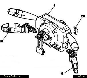

ben oui car ca explique rien en fait le message. si tu ne connait pas les fils d'origine c'est mort ^^
regarde les fils qui partent du commodo peut etre?

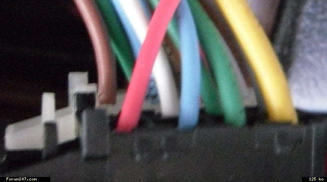

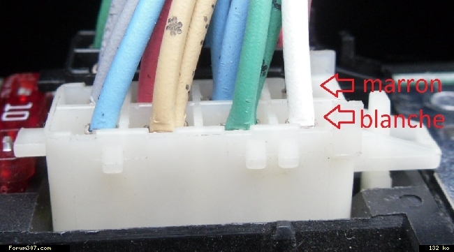

c'est bien sa le probleme
le fil bleu et le fil blanc c'est pour les commandes au volant sa c'est certain mais c'est tout se que je sais
c'est pour cela qu'il faudrait que je sache quelle sont les fil qui contrôle les commandes au volant sur la 307
si je connaisser le fil qui les geres je pourrai me repiqué dessus mais pour savoir les quelle c'est tel est la question
skymike0307
Messages : 7814
Localisation : 18
MessagePosté le: Sam 13 Avr 13 à 22:09    Sujet du message: Répondre en citant
ben regardes les deux fils qui partent directement de la commande au volant???
