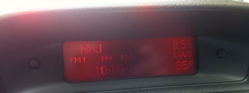

Mon tableau de bord ressemble à l'image en PJ lorsque les chaleurs sont trop élevées.
L'image n'est pas très représentative puisque sur celle-ci on arrive à lire... mais en vrai, c'est impossible. Je vois "deux taches de lumières" sur les extrémités, une à gauche, une à droite.
Quelqu'un sait ce qu'il faut ce que je change ?
Merci d'avance,
Flo

l'écran entier à chercher à la casse hors de prix en neuf
MessagePosté le: Jeu 12 Juin 14 à 11:54    Sujet du message: Répondre en citant
Rien a changer tu auras toujours le même soucis pendant les grosses chaleur , gare toi à l'ombre mais tu aura le même soucis.
Euh ... juste pour ma curiosité, vous pouvez expliquer votre réponse contradictoire =) ?

C'est un phénomène récurent qui se produit quand les écrans sont exposés trop longtemps au soleil, lorsque ils sont trop chaud.
Le mieux est de te garer à l'ombre pour éviter que le soleil ne chauffe de trop ton écran et que ce problème ce produise.
Changer ton écran ne te fera perdre que plusieurs centaines d'euros (en neuf) et le problème reviendra aussi tôt.

je ne suis pas aussi direct, changer l’écran par un neuf permettra de récupérer l'affichage. Mais avec le temps le problème reviendra (le mien avait tenu plusieurs années avant de reperdre du contraste).
il faut avant de se garer à l'ombre protéger au maximum l'écran des fortes températures, un pare soleil derrière le pare brise est le minimum, se garer à l'ombre étant le top Hiiiiii :) (mais faut avoir une place)

OK merci à tous pour les explications. =)
Je vais laisser comme tel... trouver une place en ville à l'ombre sur Nice, dire très rare...

On dirait qd même que l'ampoule du milieu ne fonctionne pas ....
Non c'est l'inverse. Y'a que sur les cotés que ça fait un gros point lumineux. Surement causés par la t°.
La photo n'est pas trop représentative.
