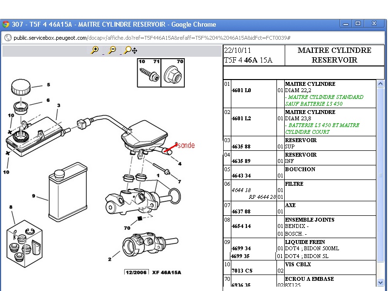

zamaz a écrit :
Houba !
peut être la sonde niveau liquide frein ?elle se trouve dans le second bocal non visible
Un schéma, photo, svp, surtout si cette sonde est invisible.
Messages : 17026
MessagePosté le: Mar 03 Juin 14 à 16:25    Sujet du message: Répondre en citant
Messages : 17026
MessagePosté le: Mar 03 Juin 14 à 16:27    Sujet du message: Répondre en citant
la sonde est indissociable du bocal !!!!
