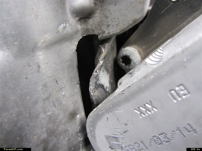

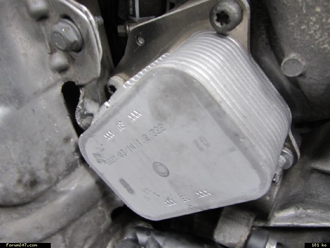

Il y a une semaine j'avais constaté sur mon 1,6 HDI que le vase d'expansion était vide. Après un passage chez mon garagiste (non peugeot) il a été constaté que c'était l'échangeur thermique qui refroidit l'huile au moyen du liquide de refroidissement qui avait été usé par les frottements de la tôle alu de la protection thermique à l'avant du moteur. D'après le garagiste cela provient des fortes vibrations sur les moteurs diesel du groupe PSA et ajoute même que ces problèmes de frottements sont rencontrés fréquemment sur ces moteurs. D'après lui les nouveaux modèles ne sont pas épargnés et se serait même pire vu le manque de place. Les modèles essence sont moins touchés par ce phénomène.
Les problèmes de joints d'injecteurs semblent aussi faire souvent parler d'eux et sont à faire vérifier au entretiens car ils sont à l'origine de l'encrassement de l'huile et avec comme conséquences des casses de Turbo.

oui on connait tous ces problèmes...ce n'est pas un scoop.
que les moteurs essence soient moins touchés c'est un peu normal, y pas de turbo ni de écran thermique...
la mienne a 105000 kms et je n'ai ni de problème d’écran thermique, ni de problème de fuite injecteurs.
à priori, les écrans thermiques sont plus fragiles sur les premières versions du moteurs DV6 ceux avec la jauge à huile jaune montée de série.
il semblerait qu'il y ait eu une amélioration au niveau des fixations sur les modèles montés avec une jauge orange.
il faudrait faire un sondage sur les casses des écrans thermiques...
voir si cette différence est confirmée.
le mien en tout cas est intacte, moteur de 2007 jauge orange.

zamaz a écrit :
je ne connaissais pas ce problème au niveau de
l'échangeur thermique eau/huile ! Wink
j'ai vu le problème sur un partner et sur une 307...quand il est cassé, c'est a cet endroit qu'il va toucher...et a force de frotter il perce l’échangeur.
quand l’écran thermique fait du bruit, c'est a cette endroit qu'il faut surveiller...
sur le 1,4L (DV4) il est en tissus...c'est peut être une solution...

J'ai exactement le même problème : le cache thermique du turbo est venu percer cet échangeur thermique à force de frotter dessus..
Personnellement, j'estime que c'est un défaut de fabrication, un vice caché, qui doit être pris en charge intégralement par Peugeot même sur un véhicule de 2005, qu'en pensez-vous ?

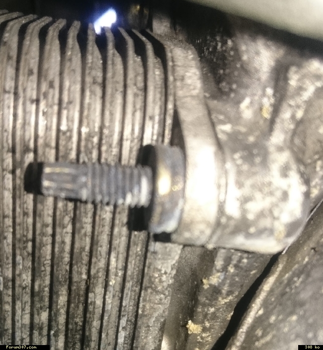

Puisqu'il y a quelqu'un, savez-vous comment démonter ce fameux échangeur, tenu par 3 vis torque "normales" et une dernière bizarre, torque mâle (photo ci-dessous) ?
merci d'avance !
tyler92
Inscrit le: 17 Déc 2007
Messages : 3482
MessagePosté le: Mar 15 Déc 15 à 08:52    Sujet du message: Répondre en citant
ca ressemble à un téton.
Je devisserais avec un torx femelle.
J'y compte bien, mais la vraie question est : POURQUOI avoir mis un téton à cet endroit alors que rien n'est fixé dessus ? (à part pour me faire ièch' sachant que je n'ai pas de torx femelle, j'entends... ;-) )

ils ont mit cette vis (torx femelle)
car le moteur étant monté sur d'autres voitures notamment
ford, mazda, cette vis sert de support sur l'un des modèles.
il me semble que sur mazda, elle sert à tenir le support de tubulure d'échangeur)
plus qu'a acheter un kit clé trox femelle.
ça ne vaut pas bien chère! ou marteau burin vu que l'échangeur est percé.
