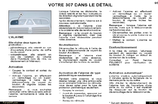

C'est le bouton qui permet de sélectionner uniquement le mode périmétrique et qui comporte un petit voyant vert témoin du fonctionnement.

Tu démarre et tu arrêt le moteur enleve la clé puis appuye sur le bouton de suite
Normalement il doit s allume fixe
c est il s allume pas si que l el est désactivé ou il fonctionne plus
Sur t5 c es comme ça

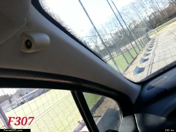

Si je ne me trompe tu devrais avoir ce genre de capteur sur les montants de pare-brise (si tu es vraiment équipé de l'alarme)
Photo piqué à Mah34 Embarassé..
exact Davcoach Wink
autrement ton bouton est factice Laughing

oui j'ai bien les 2 capteur sur la photo

mah34 a écrit :
Tu démarre et tu arrêt le moteur enleve la clé puis appuye sur le bouton et reste appuyer jusqu'à qu'il s allume fixe
ensuite tu verrouille ta voiture avec la télécommande et tu ouvre une porte de l intérieur c est il s ouver pas re appuye sur bouton de télécommande fermeture normalement tu va avoir mal au oreilles lol
MessagePosté le: Jeu 06 Mar 14 à 00:33    Sujet du message: Répondre en citant
Juste comme ça entre nous s'il fait ta manip rien ne se passera... Enfin moi je dit ça , je dit rien...
Bien lire ce que j'ai mis en photo (com précédent).
Une fois que tu a appuyer sur le bouton de fermeture de ta clés (pas le bouton du tableau de bord) attendre 2min et ensuite passe le bras et voici le résultat http://m.youtube.com/watch?v=hnK9IRPrPVE Clin d'oeil ;)

Chez moi c'est comme ça je dirais sur la photo type peremitrique il détecte les ouvertures des porte seulement je pense pas me tromper car je lai déjà fait plusieurs fois Hum ? Ca tourne pas rond...
ta méthode aussi est juste je voulais juste lui faire évité les 2 minut lol
